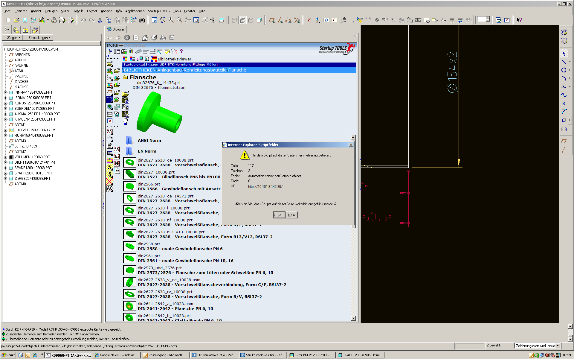

bei einem Arbeitskollegen von mir stellt sich folgende Problem:
Wenn er die SUT öffnet, d.h. den Browser und dort irgendetwas machen möchte kommt folgende Meldung:
In dem Skript auf dieser Seite ist ein Fehler aufgetreten....
(siehe Näheres im Anhang)
Kann mir jemand sagen, ob das am IE am Pro/E an den SUT oder an irgendwas anderes liegt.
Das Problem hat nur er an seinem Arbeitsplatz, wir anderen 6 Mitarbeiter haben das nicht.

Das deutet in meinen Augen auf Probleme mit ACTIVE-X in deinen Internet-Explorer hin
Stichworte Sicherheitseinstellungen evtl. einmals Administrator probieren

Skriptfehler hängen IMHO immer mit dem IE zusammen. Normalerweise ist es möglich, die SUT so einzustellen, dass sie die richtigen Einstellungen setzen (wenn die IT es zulässt). Im Normalfall sollte ist in der Dokumentation bestimmt festgehalten, wie die Einstellungen lauten müssen. Das einfachste ist, den Server bei den sicheren Seiten aufzunehmen. Die dortigen Sicherheitseinstellungen sind meist so, dass die Tools laufen. Wir haben auch auch Rechner in der Firma, bei denen in regelmäßigen Abständen (zumindest bei den älteren SUT (Wildfire II) die Einstellungen neu gemacht werden mussten (teilweise mit der Neuanlage der Userprofile). HTH
