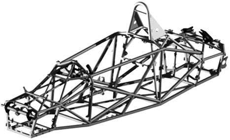

Hallo Forum,
hab ein großes Problem! Muss für ein Formula Student Fahrzeug den Gitterrohrrahmen erstellen! Hab das mit dem Tool von B&W (EFX)gemacht, hat auch wunderbar geklappt! Jetzt muss ich um die Verschneidungen fertigen zu können Abwicklungen für jedes Rohr erstellen!! Wie mach ich das am schnellsten? Die Rohre sind einzelne .prt. Hab auch mal ein Rohr beigefügt!Bitte helft mir muss sonst noch ne Nachtschicht einlegen und es selbst austüfteln!
Danke Martin

Hallo Martin,
auch wenn du drohst, noch 5 Nachtschichten zu machen, werde ich die Arbeit nicht tun.  aber ich kann dir verraten, wie wir das handhaben.
Aber zuerst einmal ein herzliches Willkommen im WBF
Damit du eine Abwicklung erstellen kannst, wechselst du unter #Applikation in den Blechmodus. Nachdem Du das Teil entsprechend konvertiert hast, fügst du eine Trennung ein und abschließend kannst du es mit einer Abwicklung versehen.
Dabei solltest du aber aufpassen, wo die neutrale Faser liegen muss.

Martin,
warum brauchst Du eine Abwicklung für ein Rohr?!
"Normalerweise" geht man mit der 3D-Geometrie zu einem Rohrschneider und lässt sie sich dort lasern... um sie anschließend, feinbearbeitet, zu einem Rahmen zusammenzuschweißen...

Ich denke nicht, dass die Rohre gelasert werden (Knackpunkt Student-Kohle    ), vielmehr vermute ich, dass er eine zurechtgeschnittene (Papier)schablone der Abwicklung braucht, um rund ums Rohr die Kontur anzuzeichnen und dann per Hand rauszusäbeln.

... "Normalerweise" geht man mit der 3D-Geometrie zu einem Rohrschneider und lässt sie sich dort lasern...
Weil manche dieser Rohrschneider eben lieber fertige Daten haben wollen, als auch die Abwicklung noch zu machen. Deshalb kenne ich ja die Problematik.

Der Bereich aus dem die Anfrage kommt, hat nur relativ wenig mit "Student sein" zu tun, vielmehr mit einem Hobby, dass einen nicht mehr loslässt... Bei einigen FS-Teams ist es durchaus so, dass ein "Rohrschneider" die 3D-Daten bekommt und die für die Jungs schneidet (Laser). Das geheime Wort heißt "Sponsoring" und "Werbung", wenn die Teams auf den Events mit fetten Aufklebern auf dem Auto durch's Fernsehen oder durch die Presse fahren...
Wenn's Dich interessiert: http://www.formulastudent.de/  Da gibt's so einiges zu sehen und auf den Events auch zu erleben.
