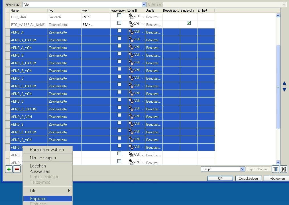

ist es möglich, Parameter von einem Teil in ein anderes zu kopieren?
Hintergrund der Frage: Ich habe mehrere alte Teile wiederverwendet, in denen noch nicht alle Parameter angelegt waren, wie wir sie jetzt verwenden. Ist jetzt halt lästig, wenn ich alle von Hand anlegen muß.

Ja, ist seit WF4 möglich.
Einfach die benötigten Parameter auswählen (sofern diese nicht z.B. durch eine Beziehung gesperrt sind), über RMT kopieren und bei den Parametern im neuen Teil einfügen.
Wenn Du mehrere Teile nachziehen musst, wäre dafür ev. ein Mapkey hilfreich.

erstellt am: 25. Nov. 2009 10:06    Editieren oder löschen Sie diesen Beitrag!  <-- editieren / zitieren -->   Antwort mit Zitat in Fett Antwort mit kursivem Zitat    Unities abgeben: 1 Unity (wenig hilfreich, aber dennoch)2 Unities3 Unities4 Unities5 Unities6 Unities7 Unities8 Unities9 Unities10 Unities
Hallo Roland,
dann kann ich aber immer nur einen Parameter nach dem anderen kopieren, oder?
Mehrere gleichzeitig geht nicht.

Doch, einfach mit der Shift- od. Strg.-Taste die benötigten Parameter auswählen und kopieren (siehe Anhang). Und das geht meines Wissens erst ab WF4.

Hallo Roland,
stimmt, geht.
Ich hatte vorher aus Versehen immer noch einen gesperrten mitmarkiert, dann war der Befehl kopieren inaktiv.
