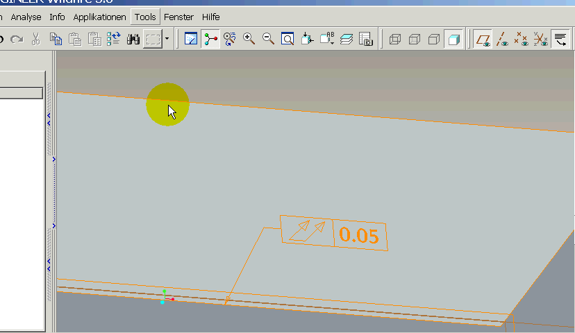

Hallo drako001,
z.B. so:
Erstelle die GTOL im Modell als "Anmerkung"!
Danach wählst Du "Parameter" als neues Familienelement,
"Suchen in" -> "Anmerkungselement"!
(PTC_GTOL_PRIMARY_TOL)

erstellt am: 23. Nov. 2009 09:20    Editieren oder löschen Sie diesen Beitrag!  <-- editieren / zitieren -->   Antwort mit Zitat in Fett Antwort mit kursivem Zitat    Unities abgeben: 1 Unity (wenig hilfreich, aber dennoch)2 Unities3 Unities4 Unities5 Unities6 Unities7 Unities8 Unities9 Unities10 Unities Nur für drako001 10 Unities + Antwort hilfreich
Hier noch'n Bild dazu...
LG Nina

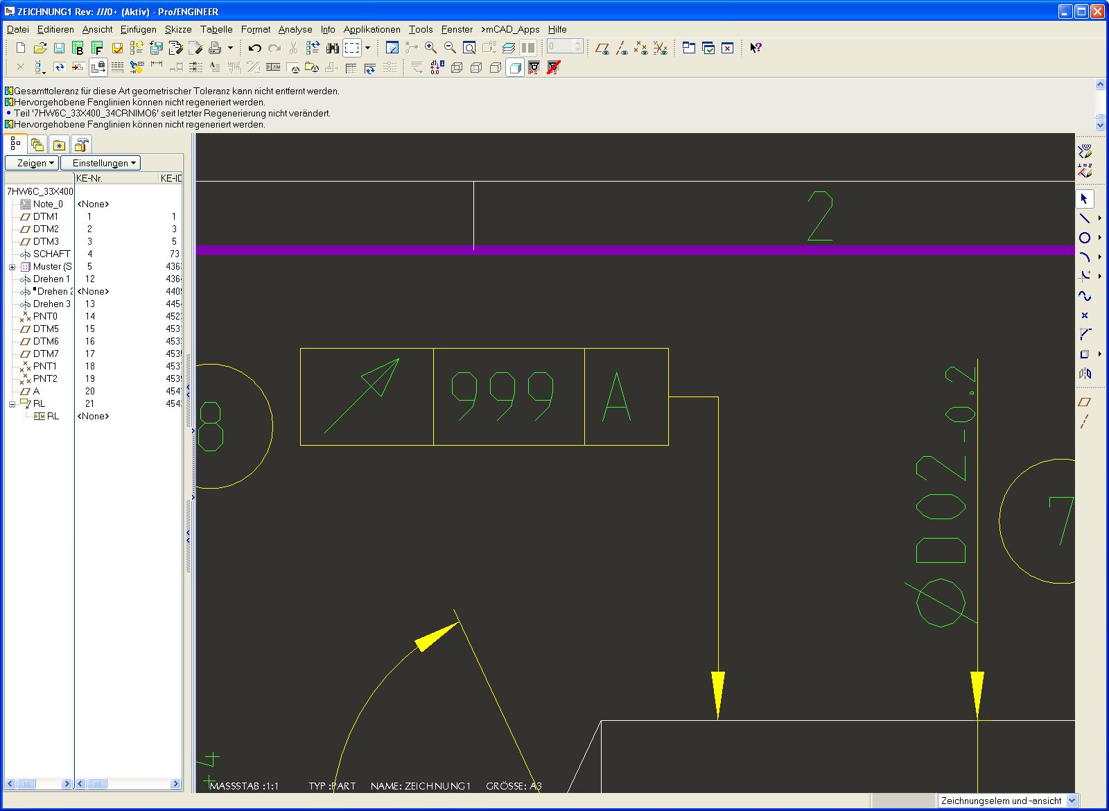

Ich versuche es nochmal ein wenig verständlicher zu beschreiben:
im Anhang steht jetzt Rundlauf 999 bezogen auf A.
Es soll aber nicht 999 sondern RL im Symbol stehen.
Bei normalen Bemaßungen änder ich bei Eigenschaften von d auf s
und schreibe den Namen, der dargestellt werden soll.
Wie mache ich das hier?

Original erstellt von drako001:
IMHO gar nicht, weil Pro/E hier einfach einen Zahlenwert benötigt.
