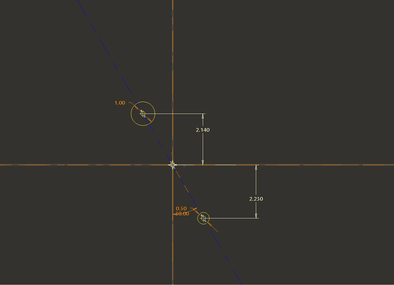

wenn ich versuche, den Abstand eines Kreises von einem Punkt zu bemaßen, reagiert die Bemaßungsfunktion nicht. Womit kann das zusammenhängen? Ich benutze die Studiversion von WF4.0 und habe kurz zuvor die Design Tools installiert.

ich bin im Skizziermodus und möchte mit der Bemaßunsgfunktion die Position des Kreises festlegen. Ich habe einen Ausdruck gemacht, der das genauer zeigt. Soweit komme ich, danach ist die Bemaßungsfunktion quasi wieder ausgeschaltet, ohne vorher den Befehl ausgeführt zu haben.

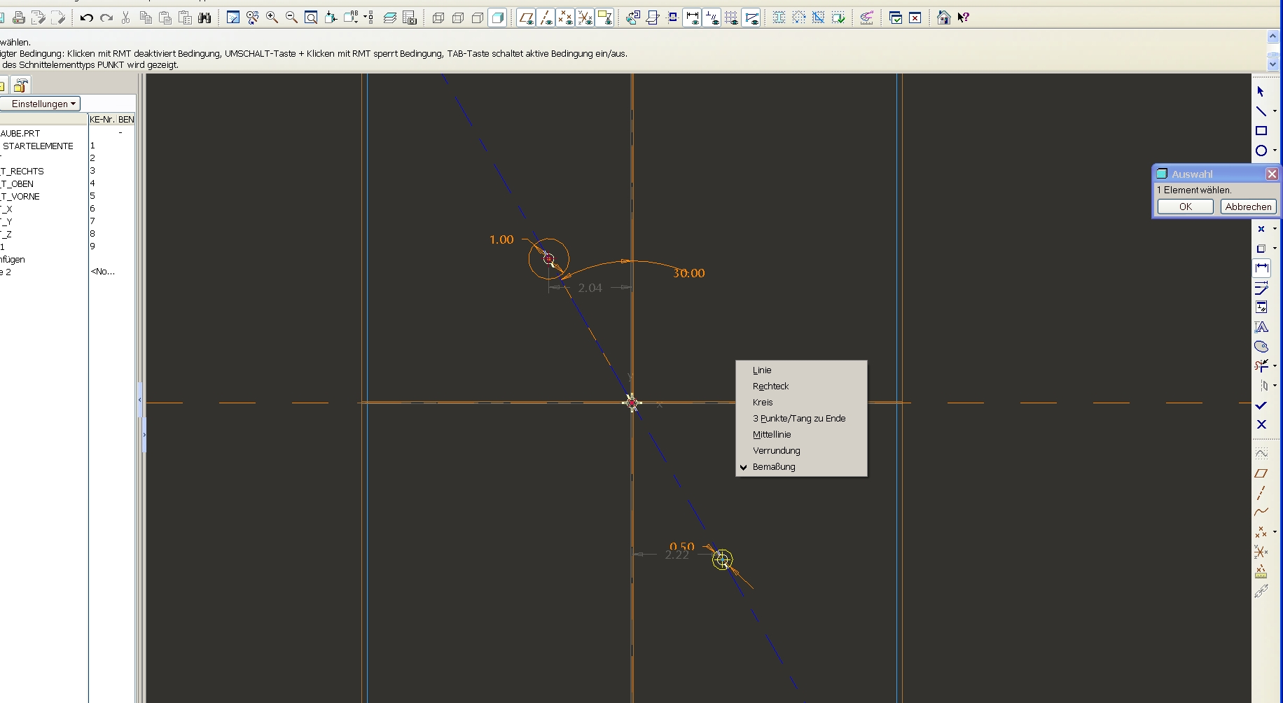

2. Referenz mit STRG+LMT auswählen, MMt - fertig. - woher soll ProE wissen, zu welcher Referenz der Mittelpunkt bemasst werden soll?

Auf dem Bild ist nicht zu sehen, was genau Du bemaßen möchtest: Mitte, oder tangential?
Wenn Du "nur" den Abstand zur senkrechten Referenz angeben möchtest, reicht ein Doppelklick auf das graue Maß um den Wert einzugeben.

Sollte auch ohne STRG gehen.
Einfach erste Referenz anklicken (z.B. senkrechte Linie), zweite Referenz anklicken (Kreismitte) und mit der MMT absetzen.

Ich möchte den Abstand der beiden Punkte zum Mittelpunkt entlang der schrägen Mittellinie mit jeweils 11 festlegen. Ich habe es soweit geschafft, nur dass die Abstände senktrecht zum Koordinatensystem und nicht senkrecht zur schrägen Mittellinie sind.

Es kommt darauf an, wo Du das Maß absetzt.
Stell Dir mal die Maßhilfslinien vor, wenn Du einen der Punkte zum Koordinatensystem bemaßt.
Dadurch bildet sich ein Dreieck, wenn Du in das Dreieck klickst, werden die Punkte direkt bemaßt.
Oder noch einfacher: Du erzeugst Dir einfach eine Mittellinie durch das Koordinatensystem senkrecht zur Verbindungslinie der Punkte.
Dann kannst Du einfach die Linie und den Punkt anklicken.

Wie Punktabstände bemaßt werden, kann man durch die Stelle beeinflussen, an der die Bemaßung mit der MMT abgesetzt wird. Versuche es mal rechts unterhalb des unteren Kreises.

danke euch; ich hab`s geschafft.
