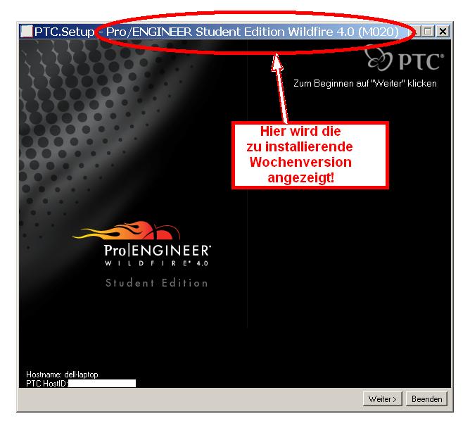

Also das Setup startet erst ga rnicht an?
Hast Du eine Firewall aktiv? Oder einen Virenscanner?
Dann schalt mal alle ab und versuche es erneut Setup,exe zu starten.
Auf dem Startbildschirm wird dann ganz oben in der Überschrift die Version angezeigt. Also noch bevor die Installation beginnt!

EDIT: Die Wochenversion wird übrigens hier angezeigt (Bild hinzu) /EDIT
