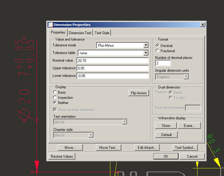

ich möchte bei einem Maß zweimal eine positive Toleranzangabe machen.
Beispiel:
Nennmaß: 12
Obere Toleranz: +0.05
Untere Toleranz: +0.01
Hab schon alles mögliche ausprobiert was mir in den Sinn kam und nichts hat funktioniert. Suche im Forum war ebenfalls ergebnislos.

Original erstellt von surfhai:
Dann solltest du deine mathematischen Grundlagen noch mal auffrischen "-" mal "-" ist "+"  Also bei der unteren Toleranz eine negative Zahl eingeben.

erstellt am: 19. Nov. 2009 12:01    Editieren oder löschen Sie diesen Beitrag!  <-- editieren / zitieren -->   Antwort mit Zitat in Fett Antwort mit kursivem Zitat    Unities abgeben: 1 Unity (wenig hilfreich, aber dennoch)2 Unities3 Unities4 Unities5 Unities6 Unities7 Unities8 Unities9 Unities10 Unities Nur für surfhai 10 Unities + Antwort hilfreich
Siehe anhang

Frage: Wird das Modell für irgendwas weiterverwendet? Wenn ja, dann gebe ich zu bedenken, daß üblicherweise die Modelle auf Mitte Toleranz konstruiert werden. Werden Modelle weiterverwendet, wo das nicht berücksichtigt wurde, z.b. für Kunststoffspritzteile, dann fällt diese Geometrie nicht wie erwartet oder benötigt aus.
Daß beide Toleranzen auf der Plus- bzw. Minussseite liegen kenn ich so nur von den ISO-Toleranzen. Da kann man die Abmaße zusätzlich (!) mit angeben.

Original erstellt von maschinenbauheit:
...Daß beide Toleranzen auf der Plus- bzw. Minussseite liegen kenn ich so nur von den ISO-Toleranzen...
Nope!
Im Vorrichtungs- und Werkzeugbau hast Du das ständig, das beide Abmaße in die gleiche Richtung gehen!
Mich ärgert es übrigens auch, dass Prö den zweiten Wert automatisch negiert, aber das steht auf einem anderen Blatt!

Original erstellt von Frau-PROE:
Das ärgert nicht nur dich!
Bin schon ein paar mal darüber gestolpert das ProE für einen "mit denkt"...
... dann gebe ich zu bedenken, daß üblicherweise die Modelle auf Mitte Toleranz konstruiert werden. Werden Modelle weiterverwendet, wo das nicht berücksichtigt wurde, z.b. für Kunststoffspritzteile, dann fällt diese Geometrie nicht wie erwartet oder benötigt aus. ...
Das kann man sehr leicht ändern, in dem man unter #Editieren #Einstellungen #Abmaße für alle Maße die Einstellung Mittelwert wählt. Damit ist dann das Teil komplett auf Mitte Toleranz eingestellt.
Leider ist es immer noch nicht möglich, eine solche Einstellung per Konfiguration zu setzen oder im Startteil zu verankern. Es muss quasi als letzte Aktion im Teil durchgeführt werden. Erzeugt man danach wieder Bemaßungen im Teil, so sind diese wieder in der Voreinstellung Nennmaß.
... Mich ärgert es übrigens auch, dass Prö den zweiten Wert automatisch negiert, aber das steht auf einem anderen Blatt!  ...
Hallo Nina,
schau einmal bei WF5. Dann glaubst Du, es ist schon Weihnachten.
Aber warum sollte denn der erste Wert standardmäßig-automatisch positiv sein? Man kann ja auch minus/minus tolerieren.
Gesamtmaschinenbaulich gesehen dürften die Tolerierung mit beiden Abmaßen im Positiven bzw. im Negativen eher schon die Ausnahme sein. Bei mir ca. 4x im Jahr . Da bin ich schon dankbar das ich nicht immer + und - mit eingeben muß. Somit zur Abwechslung mal aus meiner Sicht an PTC: richtig gemacht.

Original erstellt von Ford P.:
Aber warum sollte denn der erste Wert standardmäßig-automatisch positiv sein? Man kann ja auch minus/minus tolerieren...
Ja, eben!
Bisher muss ich dazu aber minus/plus eingeben um minus/minus zu erhalten!
Mit WF5 ist das nicht mehr so!
minus/minus ergibt minus/minus, und plus/plus ergibt plus/plus.
Tja, vielleicht ist das ja jetzt Frauenlogik, aber ich find's klasse, wenn das was ich eingebe auch auf's Blatt kommt!
