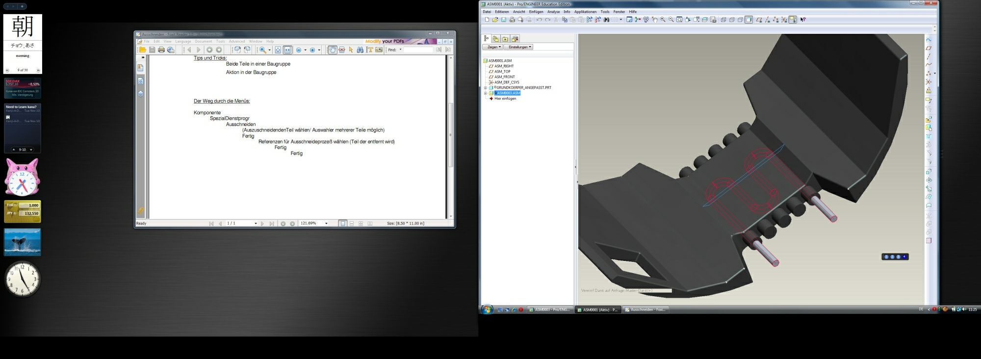

Danke für den Tip!! Leider kann ich das Menu "Komponente" nicht finden... vielleicht stell ich mich auch nur zu dumm an. Hab mal nen Screenshot angefügt.
THX
antiall0815
Sehen Sie sich das Profil von antiall0815 an!   Senden Sie eine Private Message an antiall0815  Schreiben Sie einen Gästebucheintrag für antiall0815
Beiträge: 55
Registriert: 29.08.2006
Pro/E Wildfire 3+4
erstellt am: 19. Nov. 2009 11:54    Editieren oder löschen Sie diesen Beitrag!  <-- editieren / zitieren -->   Antwort mit Zitat in Fett Antwort mit kursivem Zitat    Unities abgeben: 1 Unity (wenig hilfreich, aber dennoch)2 Unities3 Unities4 Unities5 Unities6 Unities7 Unities8 Unities9 Unities10 Unities
Habs gefunden, im Rohrverlegen-Menü - kann allerdings Ausschneiden nicht anwählen... :-( Wie gesagt, habe beide Komponenten separat erzeugt und dann erst als Baugruppe zusammengeführt. Wie ziehe ich jetzt beiden voneinander ab?

Schauen sie sich bitte das PDF nochmals an - ich habe im ersten upload das Dokument für 2001 erwischt.

Super - hat geklappt. Zwar nicht im Baugruppenmodus weil ProE den Grundkörper mit der Begründung "Eingesetzte Komponente kann nicht verschmolzen werden - bitte neu wählen" (wo liegt der Fehler??) nicht verwenden konnte. Allerdings im Teilemodus des Grundkörpers konnte ich den Kanal als gemeinsam benuzte Datei einfügen und beides subtrahieren.

eingesetzte Komponente klingt nach falschem Einbau in die Baugruppe -> Definition prüfen

Der Fehler sitzt zwischen Stuhl und Monitor, weil die Fehlermeldung
nicht beachtet wird.
Definiere die Komponente um, damit sie vollständig definiert ist.

Sieht man übrigens auch im Modellbaum-screenshot

JA GENAU - das war es!!! Vielen Dank nochmal!!!
