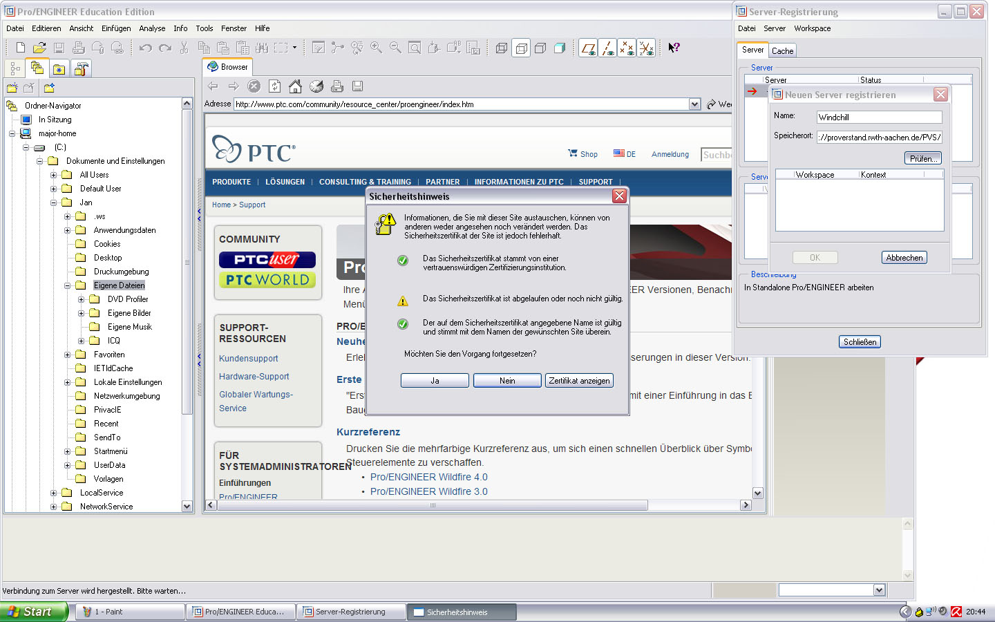

ich habe als Student die NRW Landeslizenz für Pro/E Wildfire 3.0 erworben. Das ist genau die Version die wir auch in der FH nutzen. Jetzt habe ich allerdings das Problem, dass ich meinen Windchillserver (wir nutzen Proverstand der RWTH-Aachen) nicht anlegen kann. Ich hatte mir vorab auch Wildfire 4.0 als Studentenversion gekauft und da kann ich den Server in gewohnter Weise problemlos anlegen und es funktioniert auch. Ich muss mich per VPN client mit dem Hochschulnetz verbinden, damit Wildfire 3.0 auf die Lizenz zugreifen kann, aber selbst dann funktionierts in 4.0, in 3.0 aber nicht. Daher bin ich auch ratlos, an der Internetverbindung kanns meiner Meinung nach nicht liegen...

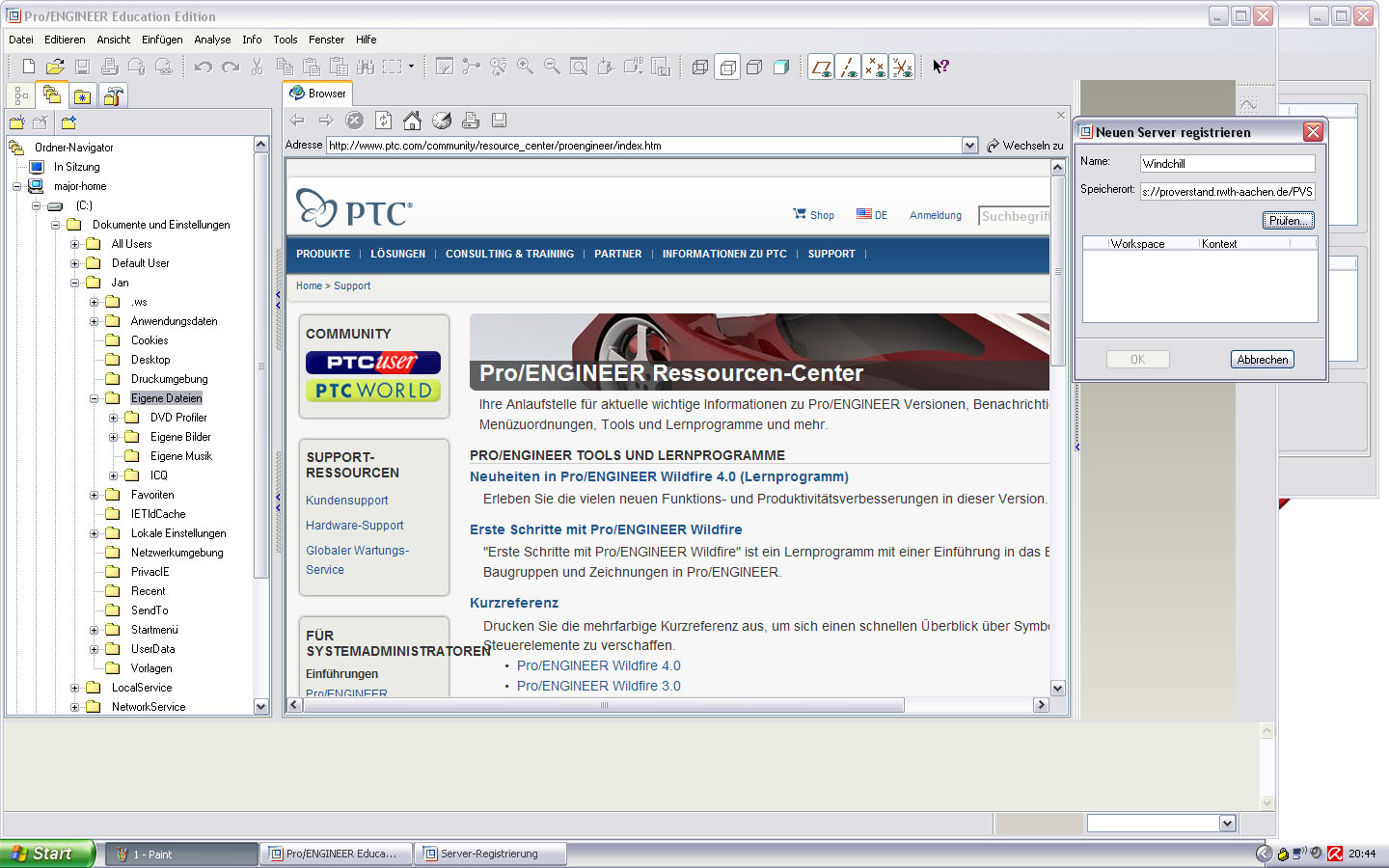

Auf Bild eins seht ihr wie ich (...wie sonst auch immer) meinen Server anlege und auf prüfen klicke. Von wegen Zertifikat klicke ich natürlich auf "Ja" und dann ist Bild 2 Stand der Dinge, wo nichts passiert oder passiert ist.

PROBLEM GELÖST!!!!
Ok, hat sich grad geklärt! Falls irgendwer mit dem selben Problem über google o.Ä. mal hierdrauf stößt: Nach dem Klick auf "Prüfen" kommt die Aufforderung für Benutzernamen und PW. Dieses hatte ich unter 4.0 bereits eingegeben und den Haken für Benutzderdaten speichern gesetzt. Ich hab den nun rausgenommen, jetzt kann ich unter Wildfire 3.0 den Server anlegen...
Kleine Ursache, große Wirkung!
