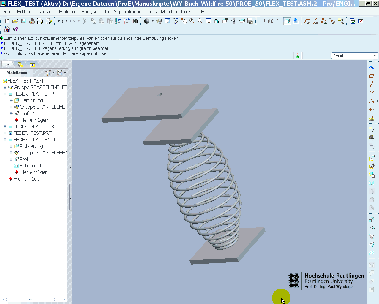

ich arbeite seit ca. einem jahr mit ProE Wildfire2 und konstruiere damit unter anderem Spannvorrichtungen für NC Maschinen. (vorher mit 2D CAD System)
Ich "baue" dabei meistens gedanklich die Vorrichtung um das zu bearbeitende Werkstück "herum" wie ich es vom 2D System her kenne.
Dazu muss ich das Werkstück laufend vermessen, dann die KE's (z.B. Passstiftbohrungen) in den Einzelteilen setzen, und dann in der Baugruppe wieder prüfen, ob diese an der richtigen Positionen sitzen.
Falls nicht, editiere ich die Bohrungen dann um den Fehlbetrag. Dies ist meiner Meinung nach sehr aufwändig.
Nun möchte ich fragen, ob es hierfür keine elegantere Lösung gibt?
Kann ich in der Baugruppe die Referenzen oder Bohrungsachsen von einem Teil auf das Andere übertragen bzw. kopieren?
Die Einzelteile sollten dabei eigenständig bleiben, und auch in anderen Baugruppen mehrfach-verwendet werden können.
Und kenn jemand ein Buch o.ä., dass sich mit dem Thema Betriebsmittelkonstruktion in ProE auseinadersetzt?

Ja die gibt es!
Es gibt mehrere Lösungswege, der für Dich zunächst einfachste wird wohl sein, die Bohrpositionen in der Baugruppe von einem Teil auf das andere zu übertragen.
D.h. im ZSB das zu bohrende Teil "Aktivieren" und dann "koaxial" zur vorhandenen Bohrung des anderen Teils Bohren!

Nina war natürlich einmal wieder schneller, aber ich dafür mit Filmchen.
Original erstellt von marc118:
...Kann ich in der Baugruppe die Referenzen oder Bohrungsachsen von einem Teil auf das Andere übertragen bzw. kopieren? Die Einzelteile sollten dabei eigenständig bleiben, und auch in anderen Baugruppen mehrfach-verwendet werden können ...
Ja, Copy&Paste
