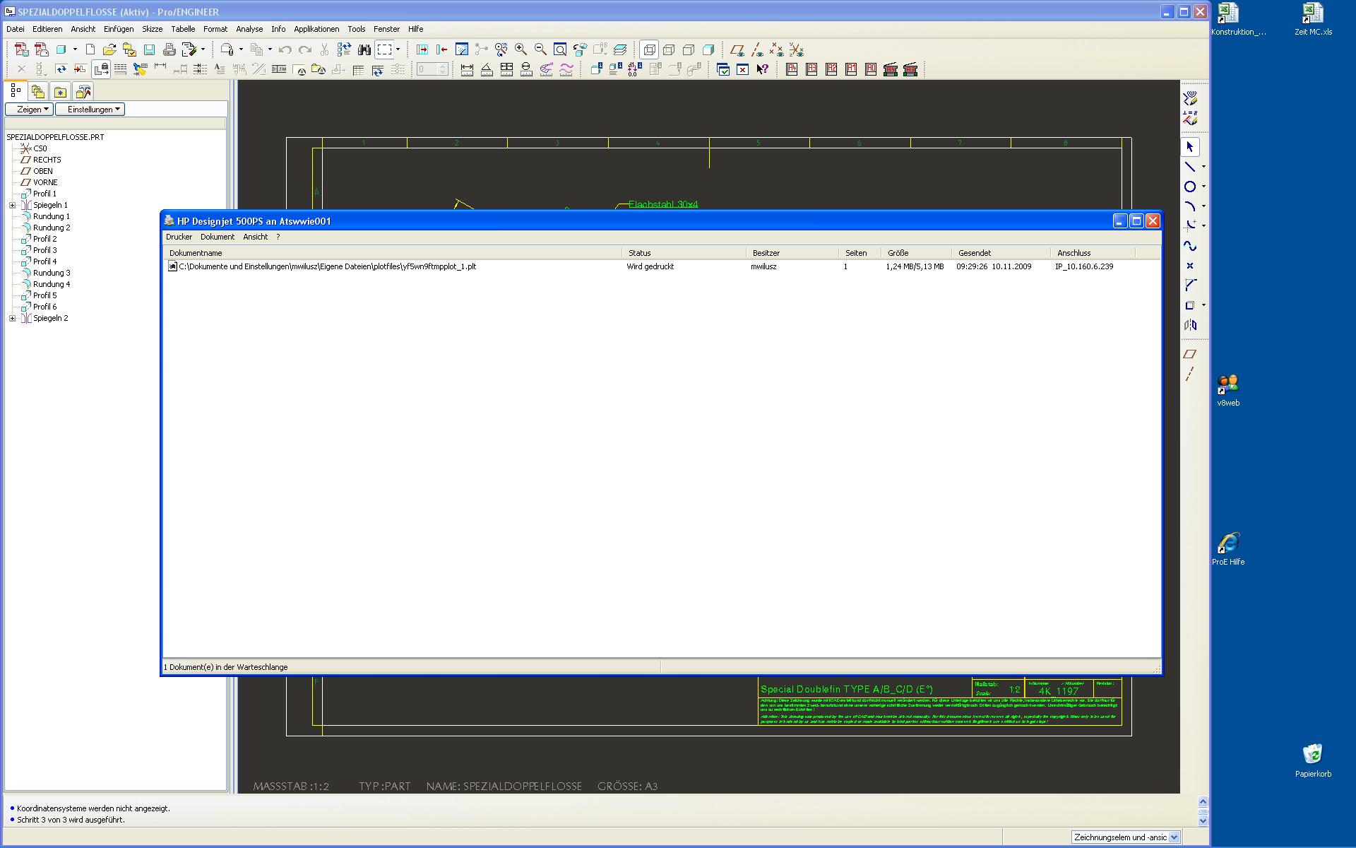

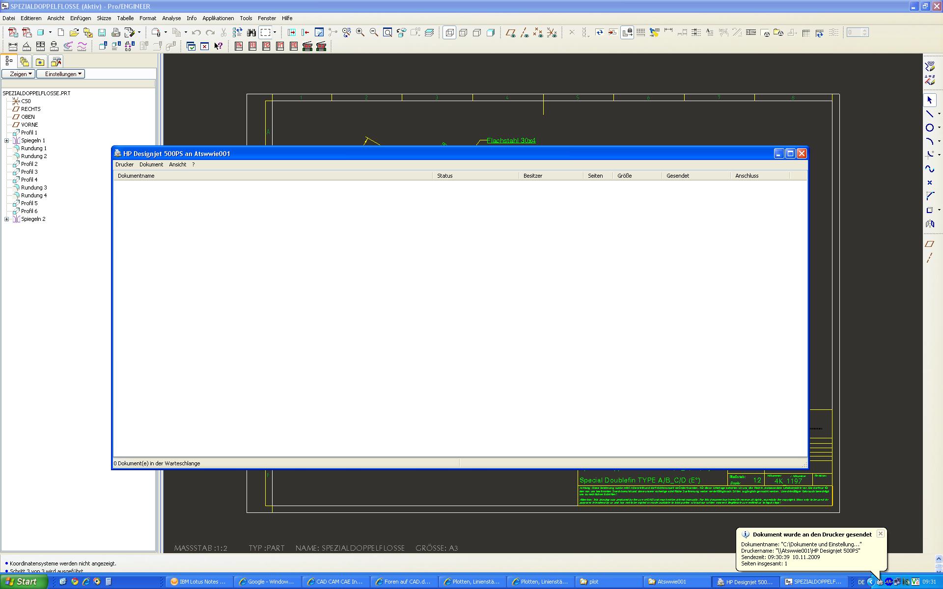

also...mein Stand ist nun folgender.
Meine Unsichtbaren werden nun auch strichliert ausgeplottet
Ich kann ohne Probleme auf unserem XEROX Workcenter ausdrucken und es wird auch alles richtig dargestellt.
Wir haben einen Plotter (HP500PS) der es leider nicht für nötig hält auszuplotten, wenn du über eine pcf plotten willst. Es wird ein plt. file geschrieben, dass auch an den Plotter gesendet wird und dessen Fortschritt ich auch im Windows Druckermenü sehen kann, allerdings wenn er mit dem senden fertig ist, tut der Plotter nichts! Er steht und das plotfile ist ebenfalls weg (irgendwo im Nirwana, obwohl ich eine plotfile_dir angebenen habe!)
Wenn ich über den Druckbutton den MS Printer Manager auswähle komme ich auf das normale Druckerauswahlfenster. Wenn ich da meinen Plotter auswähle, plottet er völlig normal!
Das bei jeder Zeichnung zu machen ist mir zu mühsam....muss doch mit einer pcf auch gehen?
Ich habe auch schon probiert, in der pcf statt den Treiber für HP750 (Für einen 500 gibt es ja keinen) durch POSTSCRIPT zu ersetzen, aber der Erfolg ist derselbe wie oben beschrieben.
Irgendwie kapiere ich das nicht ganz.
Wer kann mir helfen?

Original erstellt von Michl Lönnaberga:
Der HP 500 PS kann leider - obwohl er so heißt - in der Standardausstattung kein Postscript.

Mein Problem ist:
Der Drucker wird angesprochen, das File wird an den Drucker gesendet, es stimmt alles, auch die IP Adresse....nur....mein Drucker plottet nicht!
Nur wenn ich im Druckmenü von ProE den MS Print Manger auswähle, und im folgenden Dialogfeld den Plotter auswähle, erst dann plottet er!?!?
Warum geht´s nicht über das pcf file????
Anbei zwei bilder was sich abspielt, wenn ich über mein pcf file drucke, es aber nicht geplottet wird!!!
ProE....na und??

das mit den Anführungszeichen war ein super Tipp!
Im CMD Fenster habe ich jetzt die Meldung
"plot1.hp2 wirde momentan gedruckt"
Am Plotter selbst tut sich nix....nada....nothing...niente....ICH HAU IHM BEIM FESNTER RAUS!!!
der Plot tauchte nur ganz kurz im Jobverwaltungsfenster auf und war gleich wieder weg, und der Plotter verharrt in Ruhe!....Bald ruht er in Frieden!!!
ProE....na und??
