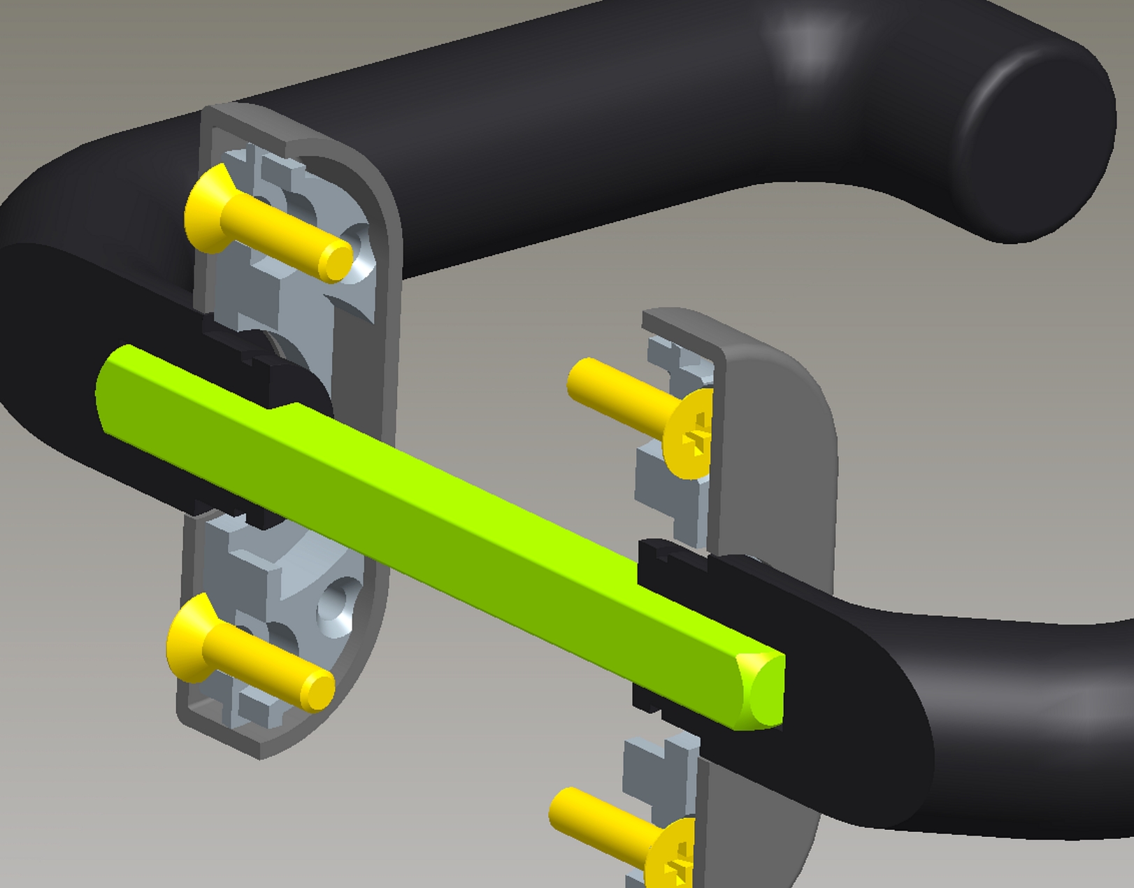

Hi Forum,
in der Suche habe ich nichts gefunden. Folgende Fragestellung für Wildfire 4:
1. In einer Baugruppe sollen nur ausgewählte Komponenten geschnitten dargestellt sein.
2. Die geschnittenen Komponenten sollen in der Schnittfläche in der Modellfarbe eingefärbt sein.
3. Das alles soll nicht auf Einzelteilebene gemacht werden, sondern am besten direkt in der Baugruppe.
Ideen?

Das geht nur über einen Baugruppemmaterialschnitt, bei dem die Teile, die nicht geschnittenen werden sollen, von Hand aus dem Schnitt entfernt werden.
Mit Querschnitten geht das so nicht.

Laut Schulungsunterlagen können solche Querschnitte in der WF4 mittels Zonen erstellt werden. Leider kann ich es gerade nicht testen, ob dabei auch Teile ausgeschlossen werden können.

Mit dem Baugruppenmaterialschnitt würde das dann in Etwa so aussehen wie auf dem Bild.
@Detlef: Kannst Du das so gebrauchen?

hat es geklappt? Ich hatte es ja nur grob beschrieben wie ich den ASM-Schnitt mache.
