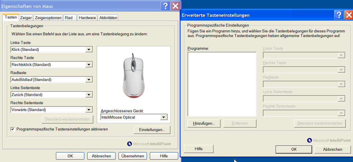

Hallo, ich hab da ein Problem mit den Einstellungen für die Maus in Pro 4.0, ich kann weder übers Mausrad rein und rauszoomen noch reagiert das Programm auf drücken des Mausrades/mittlere Maustaste. Es liegt definitiv am Programm Pro E, da ja sonst alles funktioniert.

Wenn in Deinem Maustreiber für die mittlere Maustaste auch die Funktion "mittlere Maustaste" eingestellt ist und es trotzdem nicht funktioniert, ist Deine Maus kaputt.

Bei mir schaut es so aus MittelTaste Standard evtl checken ob irgendwas bei programmspezifisch verbogen wurde

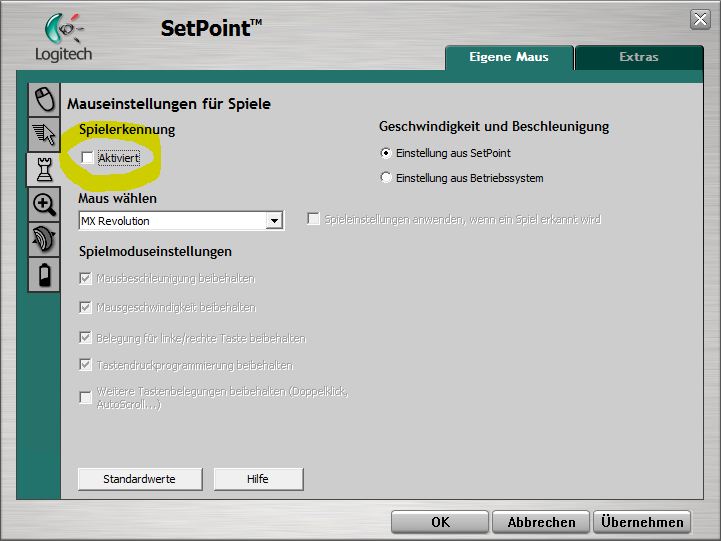

Also es ist ein Logitech M-L63B, von dem der neueste Treiber drauf ist, wobei sich herausgestellt hat, dass der nicht unter Vista funktioniert. Aber es ist ja dennoch so, dass die Mitteltaste ihre Funktion in anderen Programmen, wie z.B Firefox (neue Tabs öffnen, etc.) problemlos erfüllt. Deshalb vermute ich, dass es sich um ein programmspezifisches Problem handelt. Nun habe ich bereits in der Systemsteuerung von Vista alles überprüft und da ist es so wie es aussehen soll. Gibt es denn im Pro E Wildfire 4,.0 eine Möglichkeit die Maus-Settings zu ändern?

Das Problem hatten wir hier schon ein Dutzend mal - und bisher war es immer der Maustreiber.
Kann aber gut sein, dass Du jetzt der erste Kandidat mit einem anderen Problem bist - aber ich halte das eher für unwahrscheinlich...
Beim Logitech-Maustreiber gibt es zwei Knackpunkte:
1. Mittlere Maustaste als mittlere Maustaste belegen - wie schon mehrfach geschrieben
2. Automatische Spiele-erkennung abschalten - Logitech denkt wohl, Pro/E macht zu viel Spaß zum Arbeiten...
Hier die passenden Bilder:
