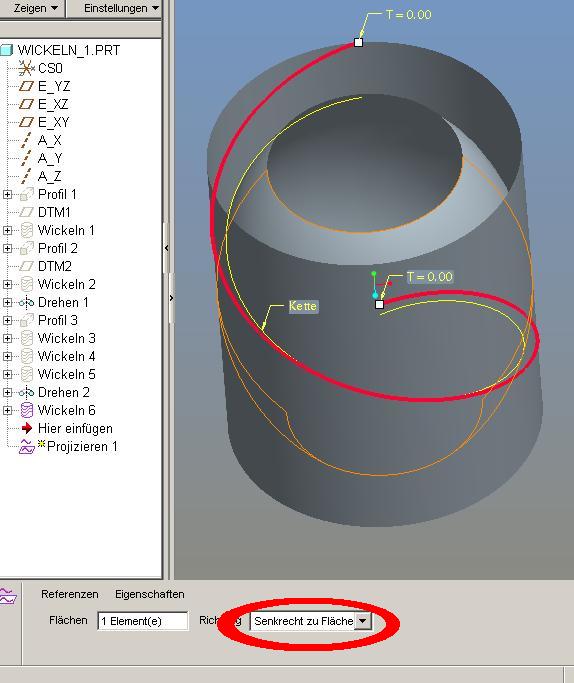

erstellt am: 30. Okt. 2009 15:28    Editieren oder löschen Sie diesen Beitrag!  <-- editieren / zitieren -->   Antwort mit Zitat in Fett Antwort mit kursivem Zitat    Unities abgeben: 1 Unity (wenig hilfreich, aber dennoch)2 Unities3 Unities4 Unities5 Unities6 Unities7 Unities8 Unities9 Unities10 Unities Nur für esel1 10 Unities + Antwort hilfreich
Hallo esel,
zum Ziel führt:
Wickeln auf Zylinderfläche mit anschließendem "Projizieren" (Senkrecht zur Fläche) auf die Tonnenfläche.
Liebe Grüße,
Nina

erstellt am: 30. Okt. 2009 18:20    Editieren oder löschen Sie diesen Beitrag!  <-- editieren / zitieren -->   Antwort mit Zitat in Fett Antwort mit kursivem Zitat    Unities abgeben: 1 Unity (wenig hilfreich, aber dennoch)2 Unities3 Unities4 Unities5 Unities6 Unities7 Unities8 Unities9 Unities10 Unities
`nabend nochmal...grüssli frau Prö ;-)..bin nicht mer an der Prö-Maschinen (wg. Weekend), denke aber, projezieren geht in die Hosen.....weil dann die hinten (planes) liegenden Flächen auch beaufschlagt werden. "Ehrwührden"  von Bernuth    hat Recht, wenn ich das mit der Helix mache.
