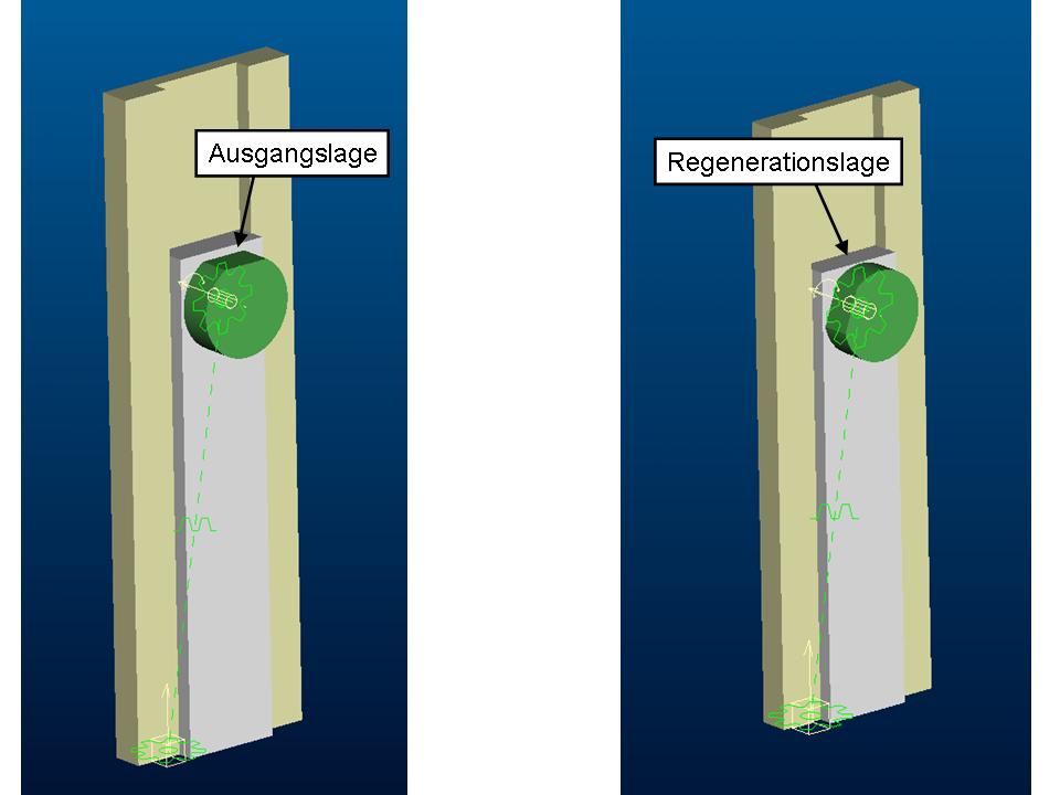

Heute folgendes Problem:
Ich habe einen Gabelstaplerhubmast konstruiert und diesen
auch gelenkig zusammengebaut. Im Modul Mechanismus habe ich 2
Zahnstange-Ritzel - Getriebe definiert (Hubschlitten-Führungsrolle, Führungsrolle-Hubgabel).
Nun kann ich am Hubschlitten ziehen und die Gabel fährt mit doppelter
Geschwindigkeit nach oben (wie in der Realität).
Ab einer bestimmten Umdrehungsanzahl der Rolle (Winkel)
funktioniert die Regeneration in die Ausgangsposition nicht mehr.
Auch ein schnell modelliertes sehr einfaches Modell (eine Zahnstange-Ritzel-Verbindung)
zeigt ab 6 Umdrehungen also ca. 2200 Grad dieses Verhalten (siehe Bild).
Ist das ein bekanntes Problem oder habe ich Fehler im Modell?
MfG TUDDK

Ok... hier das Modell.
Zieht man den Schieber bis an die obere Grenze bzw.
bis kurz davor und regeneriert dann das Modell
so, dreht sich die Rolle nicht wieder in die
Ausgangslage zurück, obwohl diese ja über das
Getriebe mit dem Schieber gekoppelt ist. Die Obergrenze
ist willkürlich festgellt. Ich hatte den Eindruck
das es ab 6 Umdrehungen der Rolle ein Problem gibt beim
Zurücksetzen.
Das Getriebe ist im Mechanismus-Modul erzeugt wurden.

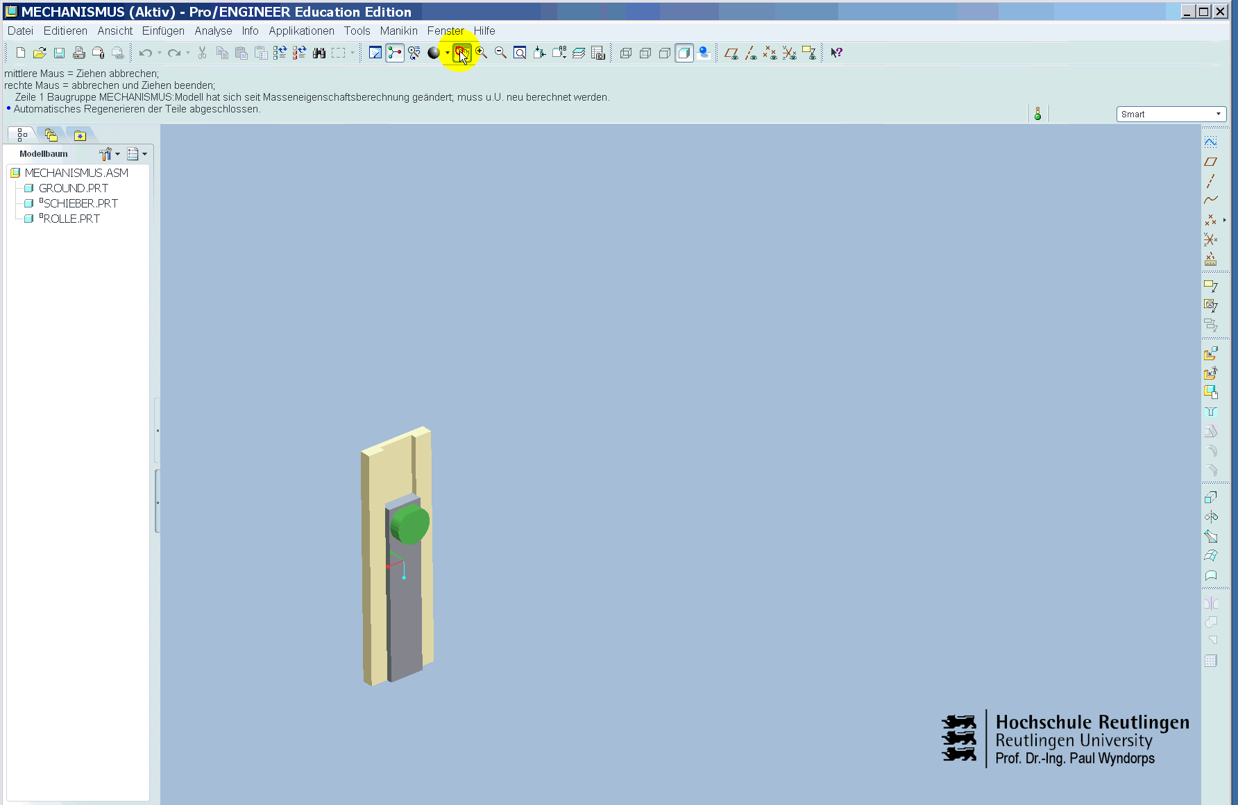

Das Pro/blem tritt bei mir in WF5 aktuell nicht auf.
Vielleicht eine Frage der eingestellten Genauigkeit?

Ich habe es heute Morgen nochmals probiert und
das Problem besteht auch weiterhin. Genauigkeit habe
ich mal auf 0.00001 hochgesetzt... keine Änderung!
Ich wollte ein Film einstellen, wie das bei mir aussieht,
aber 2MB ist schon zu groß für einen Anhang :-(
Nebenbei gefragt: Mit welchem Tool erzeugen sie ihre
Animationen (*.gif)?
Nochmal: Setze ich die Übersetzung im Getriebe so, dass sich
die Rolle nur wenig dreht (auch in dem Hubmastmodell) ist das
Problem weg. Mir scheint als gebe es Probleme bei der
Winkelberechnung wenn diese ein vielfaches von 2pi annehmen.
