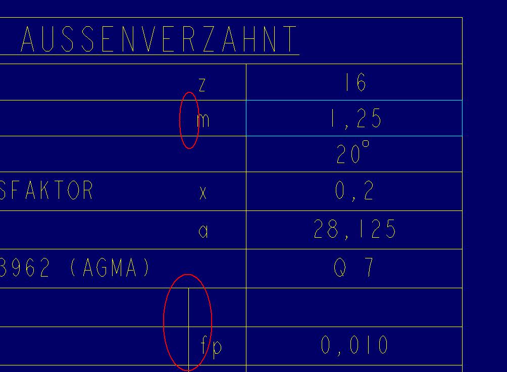

ich habe in einer nicht von mir erstellten Tabelle mit mehreren Spalten einige Zeilen ergänzt. Nun will ich wie in den oberen vorhandenen Zeilen die Linien zwischen den Zellen nicht sehen.
Wie macht man das?

  • Tabelle auswählen
  • #Tabelle
  • #Liniendarstellung...
  • Ausblenden
  • Linien auswählen
  • ferdsch

Danke, das wars! So einfach, aber wenn man so was das erste mal macht ...
