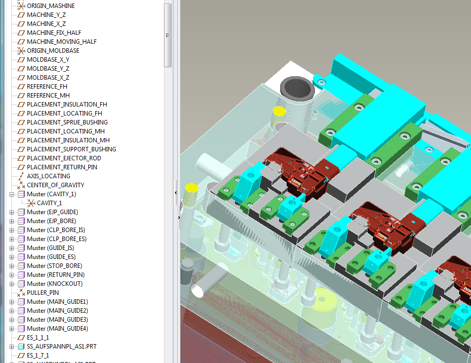

Hallo laui77,
normalerweise werden Kunststoffteile in Pro/E als Teil im TEILEMODUS modelliern (mit! Entformungsschrägen usw, Schalenelement sollte erlaubt sein, weil nichts dagegen spricht).
Deine Überlegung bezüglich Skelett, Kern, Aussenmodell, Rohteil ist wahrscheinlich die Konstruktionsmethode in der BAUGRUPPE. (KopieGeom, usw)
Als Bild habe ich ein Kunststoffteil und ein Spritzgießwerkzeug beigefügt, um deine Rohteil-, Kern- und Aussenmodellüberlegung auszuklammern.
Ich vermute, dass du noch nicht unsere "Sprache sprichst"
, aber wie ich cad.de kenne, werden wir dir aus dem Wald helfen, vor dem du lauter Bäume nichts mehr siehst.
Gruß Frank
