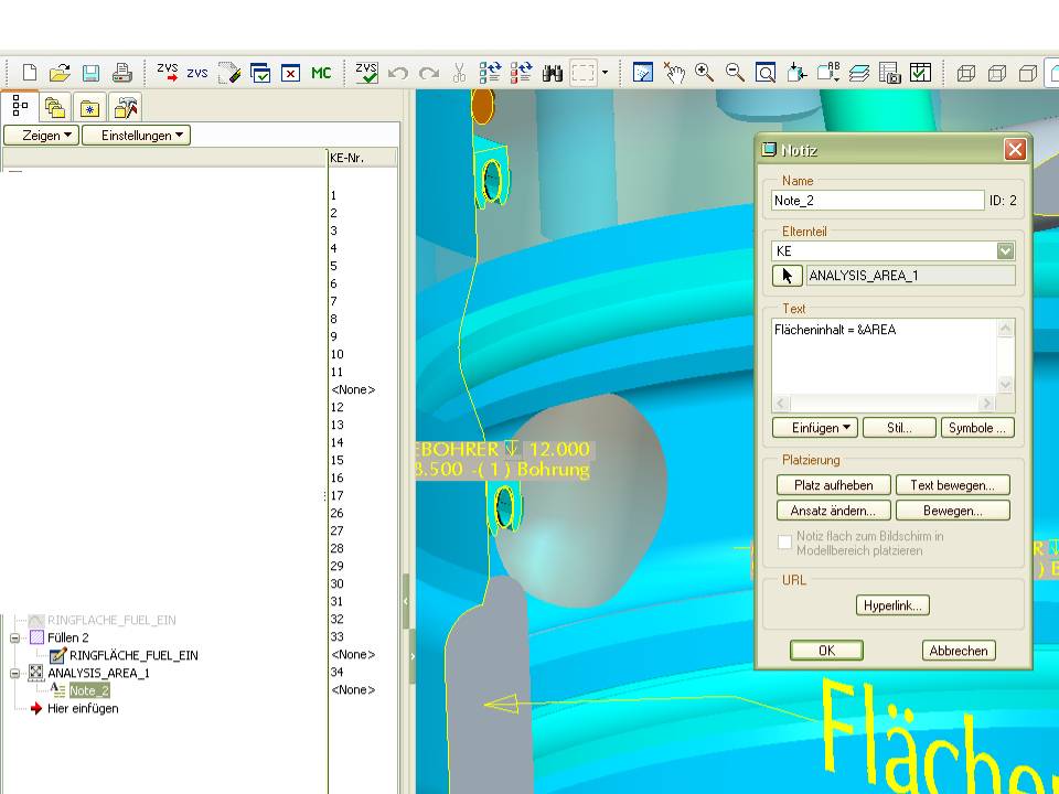

erstellt am: 21. Okt. 2009 13:47    Editieren oder löschen Sie diesen Beitrag!  <-- editieren / zitieren -->   Antwort mit Zitat in Fett Antwort mit kursivem Zitat    Unities abgeben: 1 Unity (wenig hilfreich, aber dennoch)2 Unities3 Unities4 Unities5 Unities6 Unities7 Unities8 Unities9 Unities10 Unities
Danke erstmal,
wie kann ich nun den Parameter z.B. in einer 3D-Notiz verwenden?

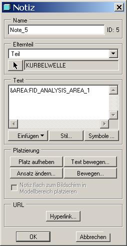

erstellt am: 21. Okt. 2009 15:33    Editieren oder löschen Sie diesen Beitrag!  <-- editieren / zitieren -->   Antwort mit Zitat in Fett Antwort mit kursivem Zitat    Unities abgeben: 1 Unity (wenig hilfreich, aber dennoch)2 Unities3 Unities4 Unities5 Unities6 Unities7 Unities8 Unities9 Unities10 Unities Nur für meixo 10 Unities + Antwort hilfreich
Inhalt der Notiz &AREA:FID_338  338 duch die ID deines KE's  ersetzen

erstellt am: 21. Okt. 2009 16:17    Editieren oder löschen Sie diesen Beitrag!  <-- editieren / zitieren -->   Antwort mit Zitat in Fett Antwort mit kursivem Zitat    Unities abgeben: 1 Unity (wenig hilfreich, aber dennoch)2 Unities3 Unities4 Unities5 Unities6 Unities7 Unities8 Unities9 Unities10 Unities Nur für meixo 10 Unities + Antwort hilfreich
oder den KE Namen statt de KE-ID verwenden:
(wird automatisch in ID umgewandelt)
Siehe Anhang!
Liebe Grüße,
Nina

erstellt am: 22. Okt. 2009 12:40    Editieren oder löschen Sie diesen Beitrag!  <-- editieren / zitieren -->   Antwort mit Zitat in Fett Antwort mit kursivem Zitat    Unities abgeben: 1 Unity (wenig hilfreich, aber dennoch)2 Unities3 Unities4 Unities5 Unities6 Unities7 Unities8 Unities9 Unities10 Unities
Ihr seit so GUT!
