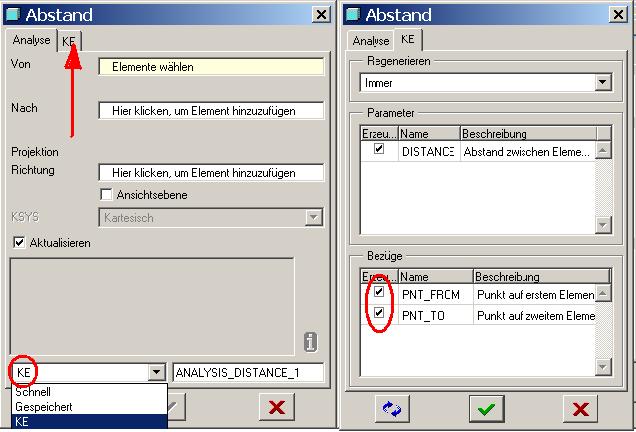

Hallo liebe ProE-Gemeinde,
ich habe innerhalb eines Parts 2 Feiformflächen. Nun möchte ich mir den minimalen Abstand dieser Flächen ausgegeben lassen. Soweit kein Problem, aber nun möchte ich die Punkte, zwischen welchen ja der minimale Abstand der beiden Fläche ist, behalten (z.B. als KE) um dann später dort einen Schnitt reinlegen zu können.
Hat hier vielleicht irgendwer eine Idee? Ist das überhaupt machbar?
Vielen Dank schon mal für eure Antworten.

Das kommt ganz auf die Ausstattung mit Lizenzen an. Leider.
Mit der BMX-Lizenz kann man eine entsprechende Analyse durchführen und solche KEs erzeugen. Ansonsten geht es IMHO nicht.

Vor allem weiß ich nicht ob es mit Wildfire 2.0 geht.
Ansonsten siehe Anhang

Dankeschön für eure Antworten!
Habe jetzt einen Weg gefunden wie es funktioniert:
Abstand messen zweier Flächen und als Projektionsreferenz ein Koordinatensystem aktivieren, dann auf berechnen und anschließend Info klicken. In der Info werden dann die Punkte mit ihren Koordinaten zum angegebenen Koordinatensystem angezeigt. Jetzt die Info als *.pts  abspeichern und dann im Punkteerzeugungsmenü wieder einlesen.
Nahcteil: Die Punkte sind nicht assoziativ!
