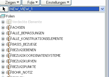

Original erstellt von JoJoDo1982:
... Kann ich denn einzellne Skizzen in den Ansichten ausblenden, die aber dann in der drauffolgenden Ansichten eingeblendet sein sollen? ...
Hier bietet sich die ausgiebige Nutzung von Folien an. Jede importierte Skizze auf eine einzelne Folie legen und Folie ausblenden und in der Zeichnung dann die gewünschten Folien für die einzelnen Ansichten einblenden.
Ich kenne das nur so wenn ich in einer Zeichnung eine Folie ausblende dann gilt das für die gesamte Zeichnung von Blatt 1 bis x.
Wie kann ich denn die Folien pro Ansicht ausblenden?
Bei deiner Vorgehensweisen benutzt du nur ein Part oder pro Skizze ein Part und alles in einer Baugruppe?
Die Zuordnung (Modell, Zeichnung oder Ansicht) kannst du über dem Folienbaum selektieren.
... Bei deiner Vorgehensweisen benutzt du nur ein Part oder pro Skizze ein Part und alles in einer Baugruppe?
Ist eigentlich egal. Bei alle-Skizzen-ein-Part musst du zwangsläufig mit Folien arbeiten. Bei der BG mit eine-Skizze-pro-Part kannst du die Komponentendarstellung zusätzlich nutzen oder die vereinfachten Darstellungen.
Also wenn man schon mit 2D-Skizzen in 3D-Modellen in diesem Umfang und zu diesem Zweck arbeitet (bzw. arbeiten muss) würde ich doch zur Kosmetischen Skizze raten. Deren Anzeige lässt sich über den "Zeigen-Wegnehmen-Dialog" steuern. Aber für eine Zeichnung mit 7-Blättern (wahrscheinlich DIN A0 mit 12 Ansichten pro Blatt  ) eine zeichnungsunabhängige Foliensteuerung für jede Ansicht anlegen? Viel Spaß!
wer kommt auf sowas freiwillig?
Jetzt übertreib mal nicht... Es werden nur ca. 12 DIN A3 Blätter mit minimum 2 Ansichten ;-)
Ich bin gerade dabei die Montageanweisung neu über Skizzen in einem Part aufzubauen.
Immer schön fleißig Gruppen Bilden eine Gruppe entspricht einem Bild:-)
Die kann man dann über Folien immer schön ein- und aus- blenden Pro/Ansicht.
