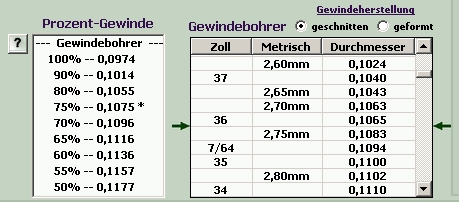

Ich hatte dieses Thema für mich eigentlich schon abgehakt...aber naja
Folgendes:
ProE bietet mir für das Kernloch eines N 6-32 UNC-Gewinde 2,7051mm als Durchmesser an.
Von der Fertigung hab ich die Info bekommen, dass einige Gewindebohrer dran glauben mussten und
hab daraufhin im Internet zunächst 2,85mm für das Kernloch gefunden. (dies ist nun schon einge wochen her)
Jetzt bin ich im Internet auf eine andere Tabelle gestoßen, welche mir 2,77mm angibt
Kennt sich jemand mit amerikanischen Gewinden aus und kann mir den gebräuchlichsten
Kernlochdurchmesser für das Gewinde verraten?
Oder vielleicht ein Link zu einer vertrauensseeligen Tabelle?
Vielen Dank schon mal!!!

Laut unserem Programm würde ich sagen zwischen Ø2.705 und Ø2.75 (siehe Bild) Das Programm stammt von dieser Seite.

Meinen Unterlagen zufolge ist der Durchmesser abhängig von der Gewindeklasse und der Gewindelänge - da gibt's eine seitenlange Tabelle.
Das Maß schwankt dabei zwischen 0.104 und 0.117 inch.

Bei dem oben verlinkten Programm kann man auch auf diesen Wert kommen.  Voraussetzung dafür ist, dass man nicht ganz so viel Gewinde haben möchte. Der angegebene Wert sorgt dafür, dass bei einem geschnittenen Gewinde 75% Gewindeprofil vorhanden sind. Der hier in den Raum geworfene Bohrer-Ø von 2,85 ist aber nur in der Lage, ein 65%-Gewinde herzustellen.

Original erstellt von flavus:
... Das Maß schwankt dabei zwischen 0.104 und 0.117 inch.
Mit diesen Ø liesen sich zwischen 85% und 50% Gewindeprofil erzeugen. (Bild extra auf " umgestellt)

Unterm Strich gesagt wähle ich meinen Kernlochdurchmesser, sprich prozentualer Gewindeanteil, nach der Größe der auftretenden Belastung aus.
Je größer die Belastung, umso niedriger der Kernlochdurchmesser.
