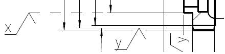

Hallo Pro/Eler,
ich bereite mich momentan auf meine Abschlussprüfung zum Technischen Zeichner vor.
Das wichtigste bei der Prüfung ist dass die Zeichnungen absolut normgerecht sind.
Deshalb habe ich folgende Frage an euch:
Im Anhang seht ihr einen Ausschnitt einer Zeichnung mit dem Oberflächensymbol "x".
Dieses Symbol ist durch eine Strichlinie von dem Maß getrennt. Das ist falsch, es
müsste eine Volllinie (schmal) sein.
Weiß jemand von euch wie man das umstellen kann?
Hier der Link zum Bild:
http://ww3.cad.de/foren/ubb/uploads/HerbM-Proe/fehlerhafte-darstellung.JPG
Manuel

Die Linie ist nicht gestrichelt, sie hat nur Unterbrechungen.
Die kannst Du wegbekommen, indem Du das Maß mit der rechten Maus anklickst, dann "alle Unterbrechungen entfernen".
HTH & viel Glück für die Prüfung!

Und dann bitte neue Unterbrechungen hinzufügen, damit die Darstellung wieder normgerecht ist.
Falls Du die Unterbrechungen noch nicht gelöscht hast, klick einfach mal die Hilfslinie an. Dann sollten alle "Enden" der Linie kleine rote Quadrate aufweisen. Damit kannst Du die Unterbrechungen dann an die Position der Maßlinien anpassen.

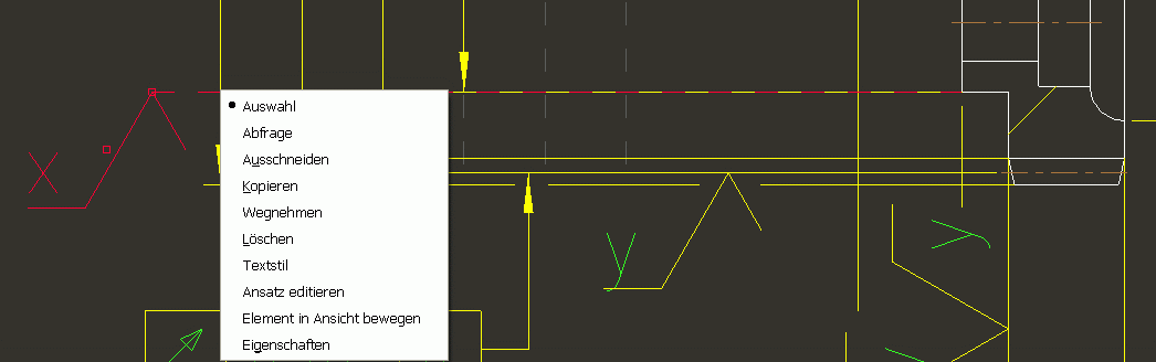

Vielen Dank für die schnellen Antworten,
aber wenn ich die Linie anklicke ist es keine Unterbrochene Linie.
Im Anhang ist ein Screenshot aus Proe wenn ich mit rechter Maustaste auf die Linie klicke.
Manuel

Zeichnungsvoreinstellungsdatei
leader_extension_font SOLIDFONT
steht wahrscheinlich auf  DASHFONT
Damit wird die Linienart definiert, welche beim Wegschieben eines Symbols von der Modellgeometrie entsteht.

Du hast nicht die Linie gewählt, sondern das komplette Symbol !

Vielen Dank Arni,
das war die Lösung!!
