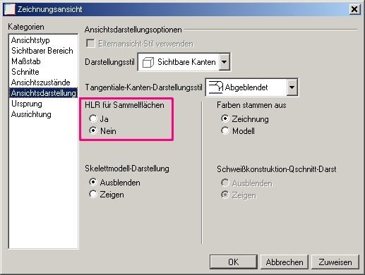

Bei meinen Zeichnungen werden die Schweißnähte auch nicht korrekt dargestellt.
Die Schweißung ist hier durch das Bauteil sichtbar (Schweißnaht lila).
Wo kann ich einstellen wie die Schweißnähte dargestellt werden sollen?

Schweißnähte mit Welding in Pro/E haben kein Volumen, sondern sind eine vereinfachte Flächenkonstruktion mit all den Vor- und Nachteilen.
1. Möglichkeit: ungewollte Kanten in einzelnen Ansichten manuell ausblenden (Kantendarstellung)
2. Möglichkeit: Schweißnähte auf Folien und diese ansichtsweise ausblenden (ungetestet, müsste aber gehen)
3. Möglichkeit: Nähte manuell ohne Welding als eigenes 3D-Teil modellieren.

4. Möglichkeit: Die Ansichtsdarstellung richtig einstellen.
