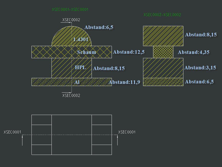

Hallo ProE-Gemeinde,
Habe folgendes Problem :
In der Materialdatei wurde für jedes Material(Al, HPL, Stahl u.s.w) eine eigene Schraffur definiert.
Schnitt einer Baugruppe: einheitliche Schraffurart in verschiedene Ansichten aber verschiedene Schraffurabstand (siehe Anhang)?????? Ist dass normal????
Wenn nicht, wie kann man das besser machen ??????
Vielen Dank im Voraus!

Ob es bei vordefinierten Schraffuren auch vorkommen darf, weiß ich nicht. Allerdings sind unterschiedliche Schraffurweiten in unterschiedlichen Ansichten nichts Neues.
Aus diesem Grund gibt es im Schraffurmenu auch den Punkt Kopieren. Man wählt also alle Schraffuren aus (in allen Ansichten) und geht dann auf Ändern der Schraffur. Sobald zu einem Teil mehrere Schraffureinstellungen vorgefunden werden, wird der Punkt Kopieren aktiviert. Bei der Auswahl der Schraffuren ist darauf zu achten, welche Schraffur als Erstes ausgewählt wird. Diese dient nämlich als Master. HTH

Zwei Tips habe ich dazu:
1)
Bevor die Abbildungen auf der Zeichnung kommen die Abstände und Winkel der Schraffur erstmal IM ASSEMBLY definieren. Dazu ist ein Mapkey gut, der durch durch zB. 20 prts mit next geht und durch Sec. A, B, C usw und . ZB. alle Abstände 2 mm und Winkel wechselweise 45 und 135 Grad.
Dabei bekommen die neuen Abbildungen diese Werte. Das ist ein guter Ausgangspunkt.
2)
In ein Zeichnungsabbildung kan man auch ein Mapkey laufen lassen der der durch durch zB. 20 prts leuft und alle Abstände 2 mm macht und Winkel wechselweise 45 und 135 Grad.
Wenn nötig kann ich die Mapkeys näher erklären?
