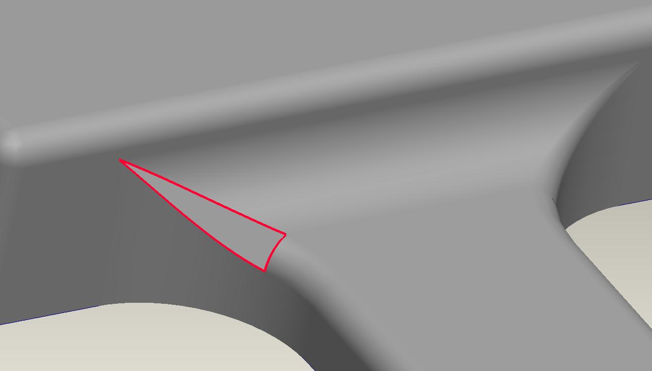

Also erstmal vielen Dank für die schnellen Antworten! Echt ein tolles Forum!
@all
Das mit dem "Verschmelzen" und danach "Verbundvolumen" hab ich mal an einem einfachen Teil erfolgreich nachvollzogen. Leider kann man immer nur zwei Flächen miteinander verschmelzen, was den Aufwand bei meinem "Problem-Modell" ganz schön in die Höhe treibt bzw. treiben würde denn es ("Verschmelzen") geht nicht:
Könnte es daran liegen, dass alle Flächen des Modells zu einer Sammelfläche zusammengefasst wurden? Oder was könnte die Ursache sein
Außerdem habe ich grad ein Fehler im Modell entdeckt (siehe Bild), der sich auch nicht so einfach beheben lässt (jedenfalls von mir).
Sieht allg. nicht ganz sauber modelliert aus.

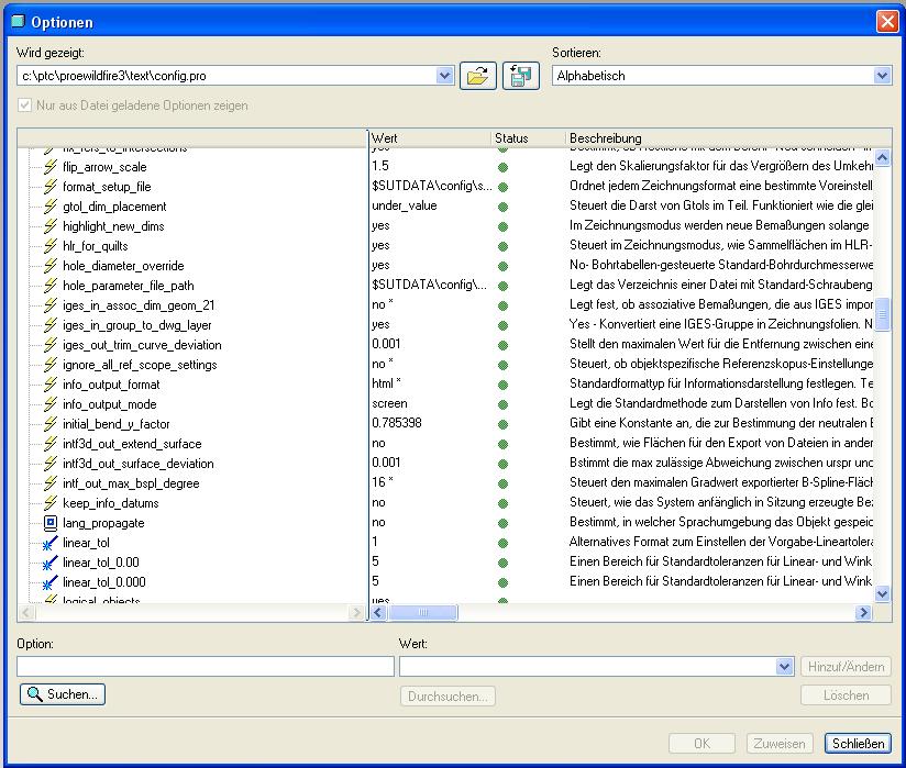

@Udo:
Der DataDoctor ist zwar eine feine Sache, hat mir aber bis jetzt leider nicht geholfen. Hab (denke ich) alle angebotenen Reparaturmöglichkeiten ausprobiert und mich an die ProE-Hilfe gehalten. Dennoch bleibt der Spalt in meinem Modell wie ein alter Rotweinfleck auf einem weißen Hemd !
@Nina:
Sag mal kann es sein das ich die genannte config-Einstellung nicht zur Auswahl habe (siehe Bild)?
Oder müsste ich noch was anderes beachten
Auf jeden Fall mach ich mich zum Freitag wegen so einem bescheiden Ding nicht verrückt und wünsche allen schon mal ein erholsames Wochenende!!!
MfG Tobias

Original erstellt von Tingeltangel-Bob:
Was hindert Dich, sie einfach in Deine config.pro zu schreiben?

erstellt am: 25. Sep. 2009 19:52    Editieren oder löschen Sie diesen Beitrag!  <-- editieren / zitieren -->   Antwort mit Zitat in Fett Antwort mit kursivem Zitat    Unities abgeben: 1 Unity (wenig hilfreich, aber dennoch)2 Unities3 Unities4 Unities5 Unities6 Unities7 Unities8 Unities9 Unities10 Unities Nur für Tingeltangel-Bob 10 Unities + Antwort hilfreich
Hallo Tobias,
da bin ich doch tatsächlich erneut in die Versionsfalle getappt. Upps!!!
...Sag mal kann es sein das ich die genannte config-Einstellung nicht zur Auswahl habe...
Ja, Leider!
Diese Option gibt es ebenfalls erst ab WF4, Sorry!
Ich habe die config Option ja selbst erst heute kennengelernt (s.o.). Dummerweise hab' ich in meinem derzeitigen Job tagsüber "nur" WF4 zur Verfügung und konnte es erst jetzt nach Feierabend in WF3 ausprobieren - Fehlanzeige!
Dann also doch: "Geometrie heilen" oder "Import Data Doctor"

@Tingeltangel-Bob
Mit dem Data Doctor kannst Du ein Loch von Ausmaßen auch nicht einfach schließen. Anscheinend fehlt da eine ganze Fläche.
Versuch mal Folgendes (es sieht so aus, als sei die kleine Fläche rechts spiegelsymmetrisch?): kopier die Fläche rechts ab, spiegel sie rüber, verschmelz sie mit dem Rest und "verkleiner" die Geometrie über den Datadoktor. Verkleinern heißt, dass die zusätzlichen KEs in das Import-KE "reingesaugt" werden und danach nur das das Import-KE übrigbleibt, mit den Änderungen.
Alternativ kannst Du die Fläche auch händisch erzeugen (über Berandungen), dann verschmelzen, dann verkleinern.

@cbernuth
Danke für deine Antwort!
Kopieren...Spiegeln...Verschmelzen hab ich schon probiert. Leider ohne den gewünschten Effekt.
Das Modell ist wahrscheinlich zu sehr, ich nenne es mal vorbelastet (Flächen überschneiden sich, keine klaren Eckpunkte, usw.).
Hab mir den deffekten Teil so genau wie möglich vermessen und nachmodelliert. Nicht 100%ig exakt aber naja...
Trotzdem nochmals vielen Dank an alle!!!
