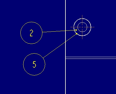

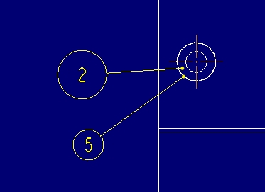

Hallo Gemeinde
kann man die Ballongröße ändern
habe in einer Zeichnung einen Notizballon und normale Stüliballons
diese sind unterschiedlich groß; sollten gleich groß sein
kann weder die Größe des Stüliballons ändern noch die Größe des Notizballons
will zu einem eingeklebtem Teil den Klebstoff, welcher nicht gezeichnet (modeliert)ist
als Position hinzufügen
Stückliste wäre nicht so wichtig, da diese auf der Zeichnung nicht sein muß
dieal wäre natürlich auch noch ein Eintrag in der Stüli
gruss weko

Für den Kleber würde ich ein Masseelement benutzen. #Einfügen #Komponente erzeugen #Masseelement
IMHO kann in neueren WF-Versionen dazu auch ein Ballon gezeigt werden, ich weiß jedoch nicht, ob schon in der 3.
Die Größe des normalen Ballons lässt sich mit den Optionen in der Zeichnungsvoreinstellung ändern. Es gibt max_ballon_radius und min_ballon_radius. Bei uns stehen beide auf 0, wodurch diese sich dem Inhalt anpassen.

wieso sind dann die Ballone unterschiedlich groß???

Warum die Ballons unterschiedlich groß sind kann ich ohne Modell + Zeichnung auch nicht sagen. Vielleicht wurde in der Zeichnung während Ihres Lebenszyklus einmal an den Zeichnungsoptionen herum gespielt?
Als Alternative zum Massenelement kann man den Kleber auch struktursauber dadurch definieren, dass man ein leeres (außer Startobjekten) Teil "kleber.part" an die Standardposition in die Baugruppe setzt. Das kostet fast keinen Aufwand (Klicks), ist dann auch in StüLi mit Positionsnummer und in alle Ewigkeit für die Modellpflege nachvollziehbar.

erstellt am: 24. Sep. 2009 11:56    Editieren oder löschen Sie diesen Beitrag!  <-- editieren / zitieren -->   Antwort mit Zitat in Fett Antwort mit kursivem Zitat    Unities abgeben: 1 Unity (wenig hilfreich, aber dennoch)2 Unities3 Unities4 Unities5 Unities6 Unities7 Unities8 Unities9 Unities10 Unities Nur für weko 10 Unities + Antwort hilfreich
Bisschen pfuschen?
Einfach bei den erzeugten Ballons vor und hinter die Zahl ein Leerzeichen.

Es gibt eine Möglichkeit zu bestimmen, ob sich die Ballons in der Größe dem Text anpassen sollen oder nicht.
Irgendwann im letzten Jahrtausend habe ich das selber mal gebraucht. Aber da muß ich jetzt erst suchen wo genau das war.
Ein Workaround: Mann kann auch ein "Langloch" anstatt eines Kreises verwenden. Dann ändert isch nur die Länge, aber nicht die Höhe.

Danke Claudi  10 points
wenn Proe nicht willig ist, wird gepfuscht
wichtig ist das Ergebnis und nicht die Proe-Philosophie
diese leeren Teile in den Baugruppen um einen Klebstoff zu definieren, finde ich übertrieben
da wäre eine Index-zeile ähnlich einem Kommentar schon besser,
man kann eine Zeile ausblenden, für Skelett-teile
genauso könnte man eine leere Zeile dazublenden, da die Stückliste ja nur in der Zeichnung verwaltet wird
wie wird das den im PDM verwaltet??
Massenelement was ist das kenne ich nicht!!!
