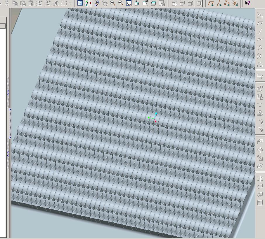

Hallo zusammen!
Ich hab ein Bauteil (ca. 130x130) mit einer recht komplizierten Oberfläche (siehe Anhang). Wenn ich das ganze als Step- Datei abspeichern will spielt der Server nicht mit. Hab überlegt das Teil über eine Schrumpfverpackung zu vereinfachen. Da ich aber nicht weiß wie genau diese mein Bauteil abbildet und ich eine Genauigkeit von etwa 10µm benötige bin ich mir nicht sicher ob das für mich ausreichend ist. Daher meine Frage:
Wie genau kann ich mein Bauteil über eine Schrumpfverpackung (mit höchster Qualität) abbilden?
Vielleicht hat jemand ja auch einen anderen Lösungsansatz für mein Problem?!?
Bin für jeden Hinweis dankbar.
Mfg Justin

Original erstellt von gsv1:
Was heißt "spielt der Server nicht mit"?
Was willst Du genau mit der Step-Datei?

Hi
"spielt der Server nicht mit" heißt hier, dass ich volle Auslastung hab und bis auf die Sanduhr keine Reaktion mehr. Habs mit "einfacheren" Bauteilen, Baugruppen... versucht und da erscheint sofort das Fenster "exportieren Step" um fortzufahren.
Will das Ganze als Step Datei abspeichern um es in die Fertigung zu geben bzw. nen Kostenvoranschlag einzuholen.

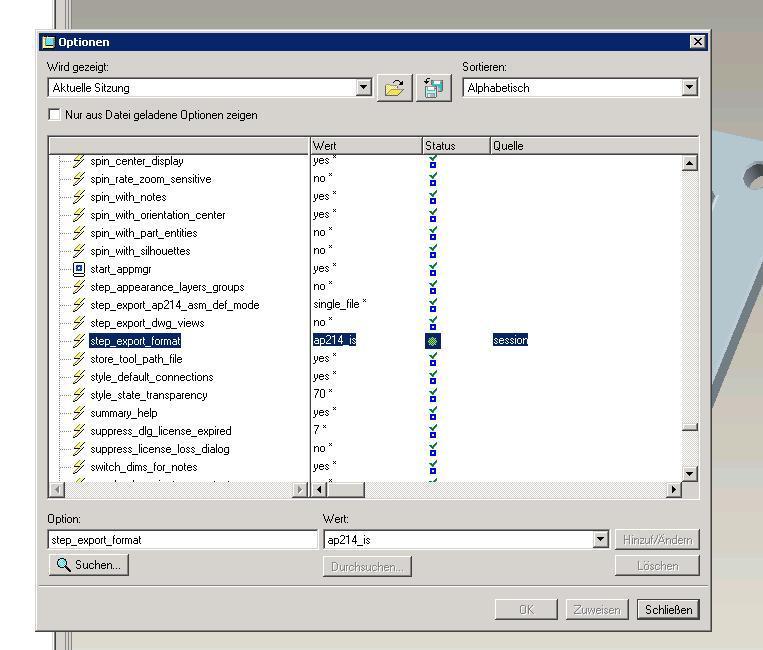

Vermute ich richtig:
Das ist eine Baugruppe, in der ein Teil n-mal eingebaut
Standardmäßig schreibt Pro/E das in eine Datei
Workaround:
Config-Option ändern STEP_EXPORT_FORMAT AP214_is
Dann gibt es die OPtion allle Objekte trennen
HTH

@ Johannes:
Hab jetzt auch IGES und SAT versucht. Laufzeit etwa 45 min. und dasselbe Problem. Lohnt es sich länger zu warten? Wär kein Problem den Rechner z.B. über Nacht laufen zu lassen...
@ anagl:
Mit deiner Vermutung liegst du schon ganz richtig. Je nach Ausführung liegt dieses "n" bei etwa 1000...
Hab die Einstellung der Config-Option geändert. Hoffe mal dass ich alles richtig gemacht habe, da ich hier bisher noch keine Veränderungen vorgenommen habe. Hab mal nen Screenshot gemacht. Muss ich jetzt noch die Option "Alle Objekte trennen" einstellen oder läuft das automatisch??? Bei einem ersten schnellen Versuch (nur kurz gewartet) hats leider noch nicht die erwünschte Wirkung gezeigt.
Trotzdem schonmal Vielen Dank für die schnellen Antworten.
Viele Grüße Justin

erstellt am: 24. Sep. 2009 12:46    Editieren oder löschen Sie diesen Beitrag!  <-- editieren / zitieren -->   Antwort mit Zitat in Fett Antwort mit kursivem Zitat    Unities abgeben: 1 Unity (wenig hilfreich, aber dennoch)2 Unities3 Unities4 Unities5 Unities6 Unities7 Unities8 Unities9 Unities10 Unities
Sorry... Hab vergessen das Bild anzuhängen

Als erstes muss ich mich korrigieren n-mal eingebaute Bauteile blähen bei meinen Test die Step-Datei nicht um den Faktor n auf, aber z.B. IGES
Nochmals
  • Ist das ein Bauteil oder eine Baugruppe?
  • Funktioniert Step von einer kleinen Baugruppe oder einem kleinen Teil
  • Genauigkeit absolut oder relativ
  • Besteht die Möglichkeit nur ein kleines Eckchen auszugeben z.B. Musteranzahl reduzieren
  • Ein kleines Teil rausschneiden (Materialschnit alles was außerhalb ist wegnehmen)--> Ausgabe
  • Sind irgendwelche Datenmengen auf ausgeblendeten Folien
Alois

@ anagl:
-Das ganze ist eine Baugruppe
-STEP funktioniert sowohl für kleines Bauteil als auch kleine Baugruppe
-Genauigkeit absolut
-kleines Eckchen rausschneiden oder Musterzahl verringern geht leider nicht, sind schon eher zu  wenig als zu viel
-Materialschnitt denke ich ist hier auch kein Option
-keine ausgeblendeten Folien
