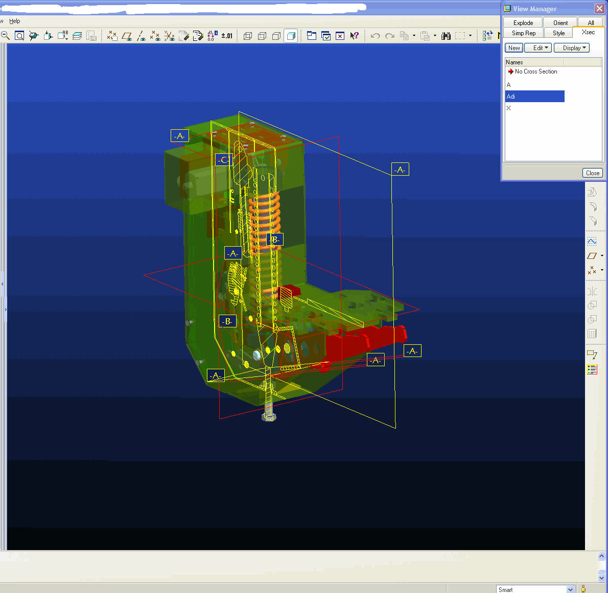

Leider funktioniert die Suchfunktion im Moment nicht, darum eröffne ich hier ein neues Thema.
Situation:

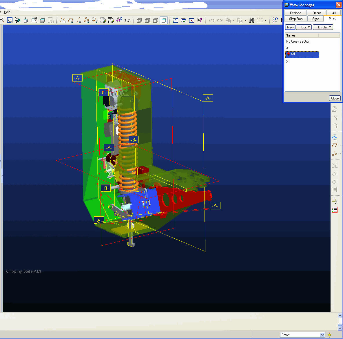

Eine Baugruppe enthält einen ganze einfachen planaren Schnitt. Der Schnitt wird in der "Vorschaut" korrekt angezeigt (siehe Bild), ebenfalls auf der 2D Zeichnung kann der Schnitt korrekt eingefügt werden.
Problem:
Will man den Schnitt im 3D Modell anzeigen, wird der Schnitt nicht korrekt dargestellt. D.h. man hat plötzlich das Gefühl, als würde man auf Einzelteile schauen, die nur aus Flächen bestehen und vorallem nicht geschnitten werden (siehe Bild).
Hinweis 1:
Dieses Verhalten tritt nur bei einem Arbeitsplatz auf - auf anderen Rechner funktioniert der Schnitt einwandfrei --> dh. es muss irgend was mit der Hardware (wohl Grafikkarte) zu tun haben.
Das Verhalten tritt erst sei ca. 1 Monat auf. Zuvor funktioniet gemäss Anwender alles einwandfrei (keine Veränderung der HW)
Frage:
Was empfehlt ihr für ein Vorgehen, um dieses Verhalten zu eliminieren?

Guten Morgen,
schalte mal die Transparenz aus.
Und manchmal hilft es den alten Grafiktreiber wieder zu installieren.
Der neueste Treiber ist nicht immer der beste.

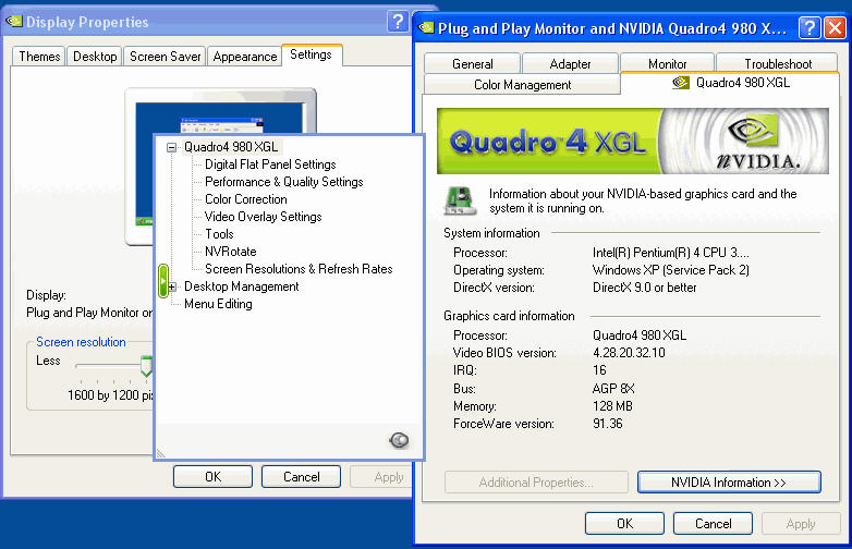

Grafikkarte ist eine Quadro 4 980XGL.
Grafiktreiber ist momentan nicht bekannt, da der User nicht erreichbar ist.
Auf der PTC Seite sehe ich aber, dass der verbaute Grafikkarten Typ nicht supportet/zertifiziert ist für WF4. Damals für WF2 war sie bei den Supportet Cards dabei....

Ich hatte mit WF 4 m80 ein ähnliches Problem.
Windows XP kpl neu und auch neuesten zertifizierten Treiben (Nummer habe ich nicht mehr) aufspielen lassen.
Teile wurden nicht vollständig geschnitten.
Der Admin hat mir den Uralttreiber 67.22 auf meine FX 1100 (der vom Lieferzustand der WS) aufgespielt. Schon war der Spuk vorbei.
Irgendwo muss da der Hase im Pfeffer liegen.

Morgen zusammen
Hier noch die Info zum installierten Treiber.
