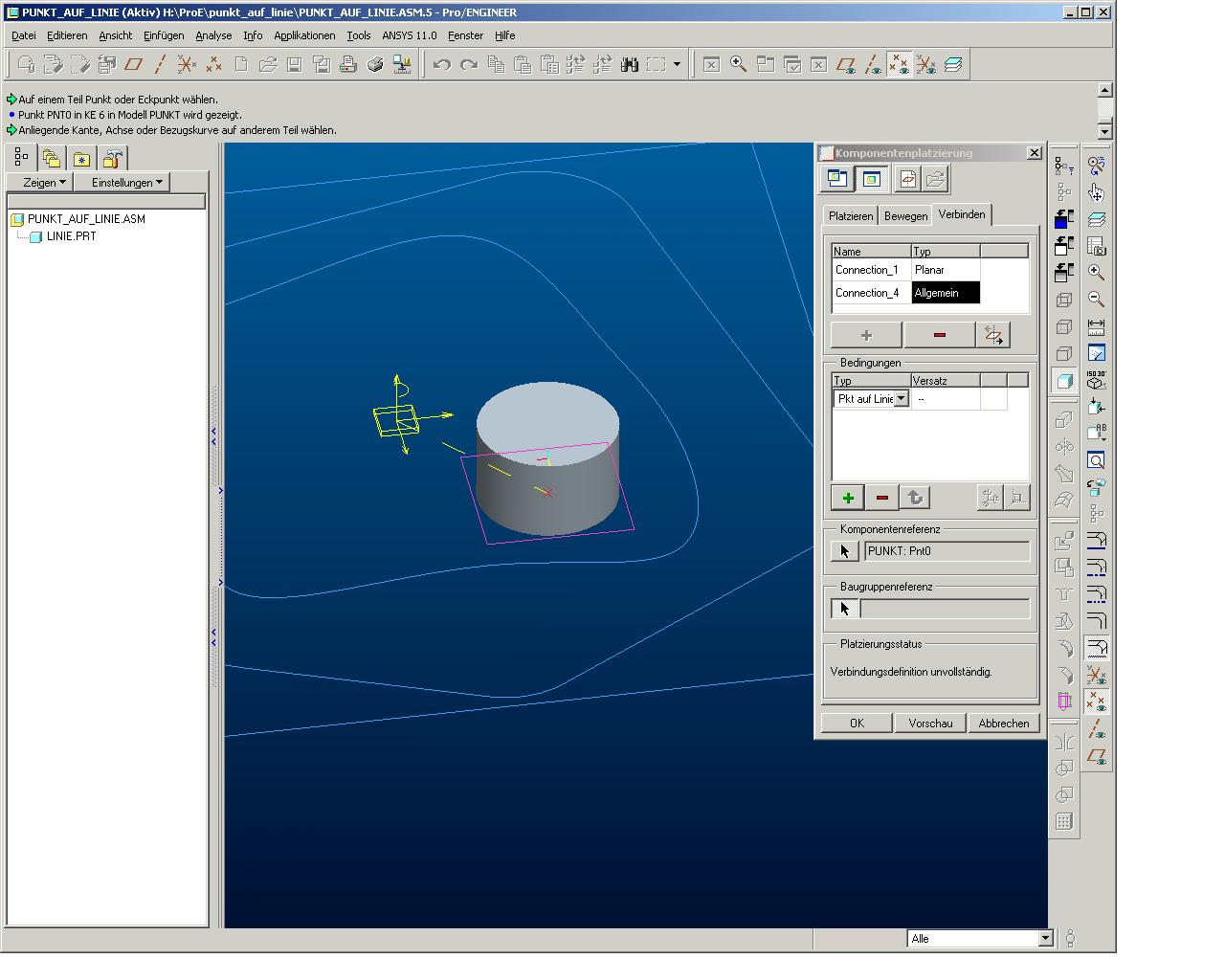

Hi
Ich will derzeit eine kinematische bzw. dynamische Simulation durchführen, wofür es notwendig ist, dass ich einen Punkt entlang eines definierten Pfades (als Spline in Skizze definiert) bewegt wird. Sobald ich aber dieser Verbindung festlege stürzt WF ab (imo Version M181 ... kann aber auch M182 sein). Ist das Problem bekannt?

punkt_auf_linie.zip
Hallo Michael,
du hast recht. Das hätte ich evtl. gleich machen sollen. Also anbei ist eine kleine Baugruppe mit allen Teilen zum Rekonstruieren des Problems und noch einmal ein kleiner Screenshot. Wenn die Baugruppe geladen ist muss man nur noch folgendes vornehmen:
- Definition für Punkt.prt editieren
- in den Unterpunkt "Verbinden" gehen
- eine Verbindung hinzufügen
- diese auf Allgemein Stellen
- Unter "Bedingungen" von Automatisch auf "Pkt auf Linie" wechseln
- den Punkt an der Zylinderunterseite auswählen
- den Spline (innere Kurve) auswählen
Und genau beim letzten Schritt stürzt mein ProE immer ab (wobei die letzten beiden Punkte natürlich auch getauscht werden können und das gleiche Ergebnis kommt zum Vorschein).
Add: Die äußere Kurve besteht aus geraden Linien und Bögen. Wenn ich nur gerade Linien auswähle, dann funktioniert es (aber eben nur entlang dieser). Sobald man einen Bogen auswählt stürzt ProE auch ab.
[Diese Nachricht wurde von RobertM74 am 21. Sep. 2009 editiert.]

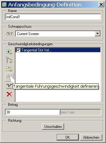

Hallo jfr,
ich kann mich leider kaum noch an WF2 erinnern.
In WF3 u. 4 gibt es auf jeden Fall die Möglichkeit, "Initial conditions" anzugeben, z.B. tangentiale Führungsgeschwindigkeit.
Hiermit läßt sich jetzt eine "dynamische" Analyse durchführen.
Das ganze OHNE Servo's, Force's oder "Ext Lasten"!
Ich weiß allerdings nicht, ob das schon mit WF2 ging.
Probier's halt mal aus.
