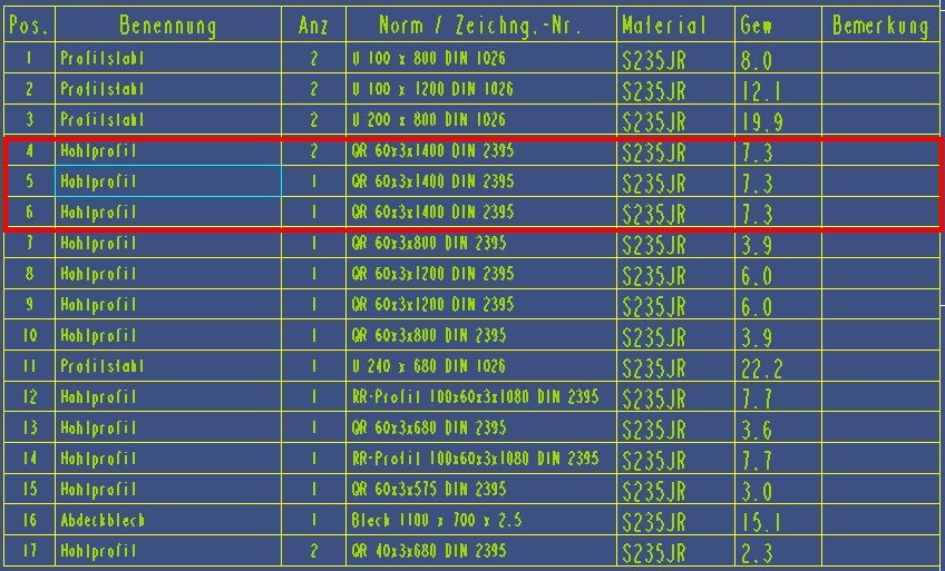

ich hab ein kleines Problem mit meinen Stücklisten. Naja, vielleicht ist es eher ein Schönheitsfehler.
Wenn ich die Stückliste einer Baugruppe erstelle, in der Familientabellenvarianten mit gleicher Abmessung, aber anderem Gewicht vorkommen (aufgrund unterschiedlichen vielen Löchern), erzeugt er für die gleichen Teile je einen Eintrag.
Es mag zwar Situationen geben, in den das ganz praktisch ist, in meiner ist es eher etwas unpraktisch.
Ich hab die Suche bemüht, konnte aber nichts in die Richtung entdecken.
Vielleicht kann mir jemand helfen. Zum besseren Verständnis meines Problems hab ich ein Bild angehängt. Die markierten Teilen unterscheiden sich lediglich in der Anzahl der enthaltenen Bohrungen.

Pro/E kann nur Teile in einer Stücklistenzeile zusammenfassen, wenn sie "identisch" sind. Da du dir das Gewicht mit anzeigen lässt, bringt jede Änderung eine Zeile hervor. Das passiert sogar bei flexiblen Komponenten.

Das hab ich mir schon fast gedacht, kann ich das noch einstellen, indem ich die Nachkommastellen reduziere? Diese sind momentan nur per Anzeige nicht aber über die Config gerundet.

IMHO interessiert sich Pro/E für die "inneren Werte" und nicht für den schönen Schein.  Aber versuchen kannst du es und dann bitte eine entsprechende Rückmeldung geben.

Werde es mal bei Gelegenheit testen, werde allerdings vorerst auf eine Gewichtsangabe der einzelnen Komponenten verzichten und mich mit dem, für meinen Fall relevantere, Gesamtgewicht im Schriftkopf begnügen.
