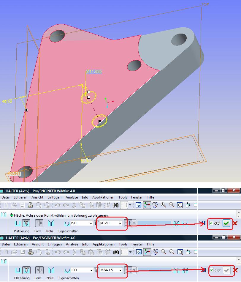

ich bin gerade dabei in ProE eine einfache Baugruppe aufzubauen.
Jetzt habe ich jedoch das Problem, dass ich eine ganz normales metrisches Gewinde einfügen möchte.
Bis ca. M12 klappt das auch soweit - wenn ich jetzt jedoch M20 oder M24 wählen möchte, dann deaktiviert er mir den "Abschließen"-Button oben rechts und ich kann nicht fortfahren.
Mit der Geometrie dürfte es auch keine Probleme geben, da bei einem Durchmesser von mehr als 24 mm kein Problem bzgl. der Bauteilabmessungen bestehen.
Kann mir da jemand weiterhelfen? Habe auch einen Screenshot (Bauteil, M12 und M24) gemacht.
Dankeschön.

klapp mal das Menü "Form" im Bohrungtool auf und schau es genauer an.
Da hakt es bei Änderungen manchmal bei großen Gewinden und "dünnen" Platten.

Ebenfalls im Reiter Form kannst Du mal nachschauen, ob das Gewinde durchgängig sein soll, oder ob ein Tiefenmaß für das Gewinde angegeben ist, welches Probleme bereitet. Umschalten auf durchgängig sollte aber immer funktionieren, wenn das Bauteil an sich nicht zu dünn ist (siehe Antwort von BergMax)

Hallo BergMax,
erstmals danke für die schnelle Antwort.
Wenn ich unter "Form" von 'Variabel' auf 'Durch Gewinde' umschalte, klappt es.
Alleine die Tatsache, dass ich die Tiefenangabe von "Mit allen Flächen schneiden" auf "Werteingabe" umstelle, ermöglicht mir das Erstellen der größeren Gewinde.
Komisch, naja - jetzt weiß ich gleich 2 Möglichkeiten, das Problem beim nächsten Mal zu umgehen.
Danke dir nochmals und noch eine schöne Woche.
Nachtrag: auch dir ein großes Dankeschön EWcadmin.

Bei mir ist in WF2 bei einigen Bohrungen der ISO-Tabelle ein Durchmesser der Fase mit 0 angegeben. Bei denen kann die Bohrung auch erst nach der Änderung erzeugt werden.
