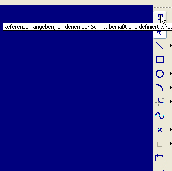

gibt es in WF2 die Möglichkeit im Skizzer Referenzen zu ergänzen?

wie in allen Versionen über das Pull-Down-Menü Skizze-> Referenzen.

Oder einfach zu den gewünschten Kanten/Ebenen/Punkten oder was auch immer eine Bemassung erzeugen  oder für eine Bedingung nutzen
Oder das äquivalente Icon in der Tool-Leiste des Skizzierers.
