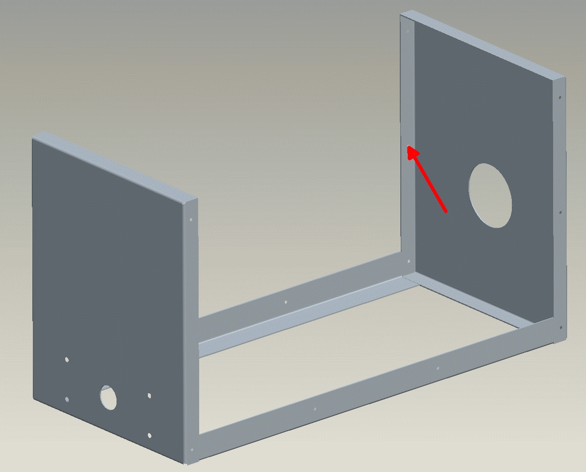

Guten Tag, Blechmodinutzer.
Folgendes Prob: In dieses Blechgehäuse müssen Gewindebuchsen.
Aussen-ø: 8mm
Innen-ø: 3,2mm für Gewinde M8
Länge: erstmal egal, solange es 5mm sind.
Meine Vorschläge:
1)Wenn ich im Blechmodus ein Profil erzeuge, ist es ja auch nur dünnwandig ==> geht nicht
2)In den Applikationen von Blech auf Standard ist auch nicht möglich.
Könnt Ihr mir da helfen? Wie wir das gemacht?
MfG Sven/wauzzz

Blechteil, nicht Baugruppe!
Baugruppe habe ich mir auch schon gedacht, allerdings sollte das nur ein Teil sein, da die Buchren ja eingeschweißt werden.....
Trotzdem Danke für den Tip.
Vielleicht hat noch jemand eine Idee?
MfG Sven/wauzzz

Trotzdem Baugruppe - immerhin ist es ein zusammengestztes Teil. Anders wäre es mit geformten Gewinden direkt aus dem Rohblech.
Bezeichnest Du z.B. eine Stahlbrücke auch als ein Teil, nur weil's eine Schweißbaugruppe (sic!) ist?

Original erstellt von wauzzz:
...  allerdings sollte das nur ein Teil sein, da die Buchren ja eingeschweißt werden.....
Ich muss mich jetzt richtig zurückhalten .....
Du hast ein Blechteil und du hast mehrere Buchsen (welche auch einzelne Teile sind). Diese bringst du zusammen und verbindest diese durch ein stoffschlüssiges Fügeverfahren. Was hindert dich daran, die genannten Einzelteile in einer Baugruppe zusammenzubauen  Wie willst du bei der Modellierung als ein Teil die Stücklistenangaben erzeugen
--> Mach eine Baugruppe und frag nicht noch einmal, ob einer eine andere Idee hat. Bitte!

Hallo Sven,
leider keine neue Idee.
Nur die Bestätigung für Pro_Blem's Hinweis:
...da die Buchren ja eingeschweißt werden.....
...und genau das passiert in der Baugruppe!
->Applikation, ->Schweißen
