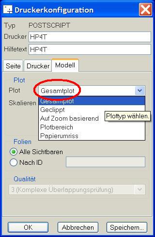

ich versuche, eine A4-Zeichnung auszudrucken. Irgendwie passt die Größe aber nie zu der auf dem Bildschirm; die Zeichnung ist ausgedruckt viel kleiner. Das ist sowohl im PDF-Drucker als bei einem OKI-Farblaser. Welche Einstellungen sind hierfür erforderlich?

Skaliert wir immer auf den Bereich den die eeisze Linie einschlieszt, nicht die aktuelle Bildschrimansicht. Wenn es zu klein ist musst du die "Scale" links unten in der Ecke anpassen. Musst nur darauf achten das alle Teile und Masze innerhalb der weiszen Linen bleiben

Und beim Drucken nicht vergessen "Gesamtplot" zu wählen oder am besten den Drucker gleich so konfigurieren.

Oh, das mit dem Gesamtplot funktioniert schon besser. Da muss ich aber noch ein bisschen probieren. Allerdings habe ich den Eindruck, dass die Linienstärken nicht so ganz passen. Manche Hilfslinien sind dicker als andere. Gibt es dafür auch eine Einstellung?
