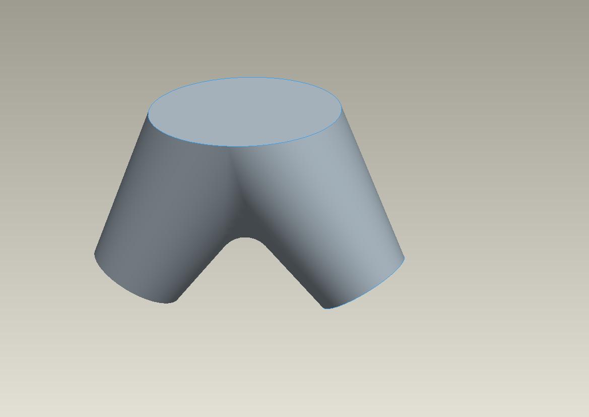

ich soll das Hosenstück modellieren. Leider bekomm ichs mit Flächen (wenig Ahnung) nicht gebacken.
Könnte Ihr mir nen Tip geben wie das Teil am besten Aufbauen kann und am besten ohne Flaechen!?
Es ist ein Kaufteil wo ich lediglich die Anschlusstellen, genau benötige!

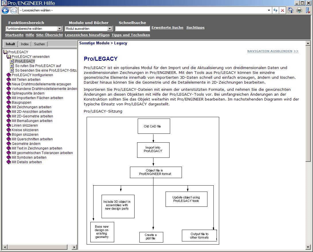

Was ist "Legacy" für eine Application!?
Danke für die Unterstützung!

Wenn Du nur die Anschlüsse brauchst und keine Flächen verwenden willst, dann könntest Du z.B. einen Zug-Körper erstellen der nur eines der beiden Rohre erzeugt. Dieses Zug-KE kannst Du anschließend spiegeln.
Das sollte für diesen Zweck vollkommen ausreichen.

Ich würd das mit nem Verbundkörper machen und dann wie Nina spiegeln.

Verbundkörper? Wie komme ich dahin? @claudi: das sieht doch schon mal ganz gut aus... hast du 2 Zylinder erstellt...und dann?
...ach ja bei der Hose sind es zwei Bögen die an einem Sockel starten wie kann ich beide Bögen gegen den Sockel (der solo-anschluss) schneiden!? (Bolsché Operation?)
Wer kann mir was zu der "Leagacy" Application sagen!?

Nein! Einen Verbundkörper! (2 Kreise)
Original erstellt von Gaylord:
...ach ja bei der Hose sind es zwei Bögen die an einem Sockel starten...
Genau deshalb empfehle ich eher ein Zug-KE bzw. Zug-Verbund-KE statt eines Verbundkörpers.
Wie das geht, ist Versionsabhängig. Schau mal in Deine Pro/E Hilfe.

...Wer kann mir was zu der "Leagacy" Application sagen!? ...
Ich! (Siehe Bild)
Auf die Gefahr hin das ich mich wiederhole; Welche Pro/E Version nutzt Du?
