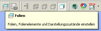

Seit ein paar Wochen muss ich mit ProE arbeiten um ein paar Arbeitsbuehnen zu entwickeln. Nach einer gewissen Umgewoehungszeit(von Solid works) geht das sogar weitgehend ohne (Selbst-)mordgedanken.
Das einzige was mich konstant irritiert ist der Hinweis: "layer display status was not saved", der jedes mal kommt wenn ich eine .asm speichere. Die Warnung scheint keinen Effekt zu haben, aber ich wuesste trotzdem gerne was das bedeutet.
Wenn mich also jemand aufklaeren koennte waere das Nett.
Gruesze, Olm.

Das bedeutet dass der Zustand der Layer (Folien) nicht gespeichert wurde
Es gibt in proE einen Modellbaum und einen Folienbaum, umgeschalten wird über "Zeigen -> Folienbaum" bzw. "Zeigen -> Modellbaum" oder über das Icon "Folien" (siehe Bild)
Der Folienbaum dient zur Verwaltung der Folien und deren Sichtbarkeiten..., darüber mehr in der Hilfe oder in anderen Themen hier im Forum.
Der Status des Folienbaums (welche Sichtbar sind und welche nicht) muss extra gespeichert werden. Dazu im Folienbaum rechtsklicken -> "Status speichern" und anschliessend das Teil / die Baugruppe speichern.
Für weitere Informationen einfach mal im Forum suchen, wurde bereits öfters behandelt.
mfg daengl

Ist eigentlich selbsterklärend,
es bedeutet, daß der Folienstatus geändert wurde und diese Änderungen
im Folienmenü nicht gespeichert wurden.
Eine Speicherung der Modelle produziert dann eben diese Meldung.
Soll der urspüngliche Folienstatus beibehalten werden, paßt das so,
wenn nicht, zuerst Folienstatus speichern und dann Modell speichern.

Dankeschoen,
ich hatte hatte bis vor 5 min keine Ahung Layer oder Folien sind. Aber jetzt weisz ich endlich wie ich die Bemerkungen wie Bohrungsdurchmesser unsichtbar machen kann
Mein groesztes Problem ist das die Software weitgehend und die Hilfe komplett in chinesisch ist, und mein 3 Monate Sprachkurs-Wissen an der Uni damit etwas ueberfordert ist.
Aber fuer die Funktion des Bauteiles ist es dann ja offenbar nicht wichtig.
Problem ist damit geloest.
