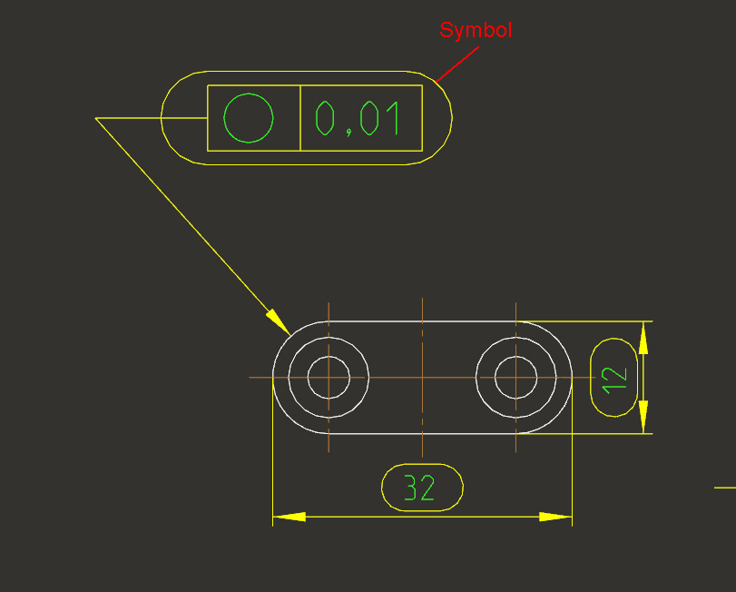

Hallo proE'ler,
Ich darf gerade ein Kundenteil in proE nachkonstruieren und bin dabei auf folgendes Problem gestossen:
Der Kunde hat geometrische Toleranzen (Rundheit, Konzentrizität) als Prüfmasse definiert. Ich habe aber bei der Erstellung der GTOLs nirgends einen Schalter o.ä. gefunden, der mir das Ding als Prüfmass definiert (also diesen tollen Zeppelin rundum zeichnet)
Ist es irgendwie möglich (ohne eigene Symbole o.ä. zu verwenden) eine GTOL im Modell als Prüfmass zu deklarieren?
Danke.
mfg daengl

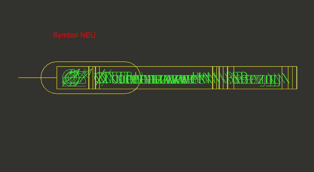

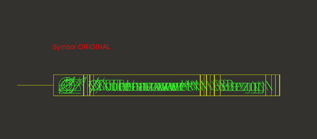

Hallo daengl,
leider habe ich auch nirgends diese Option bei GTOL gefunden.
Mit Symbolen funktionierts.
Wenn du die Original-Symole (aus ADM) benötigst, bitte PM.

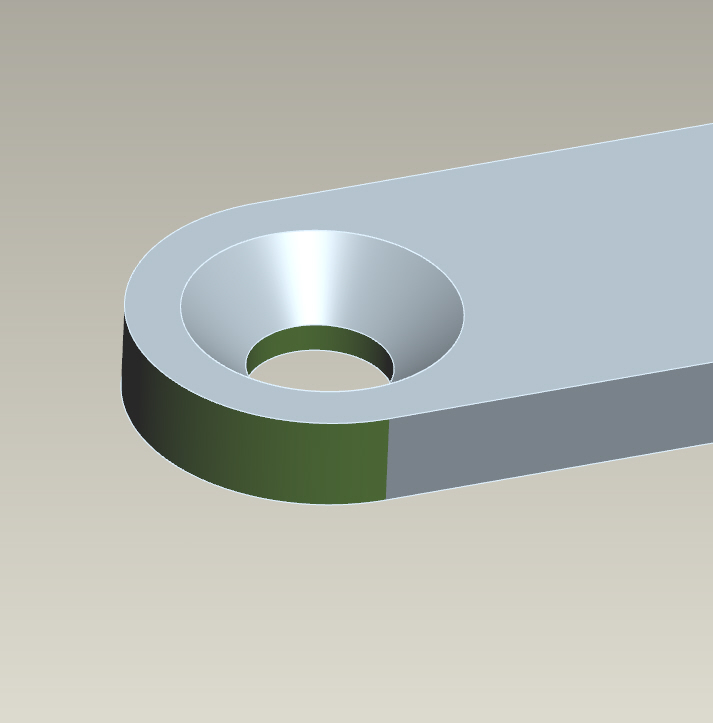

Hallo daengl,
vielleich hilft es dir, wenn du die Flächen einfärbst.
Gruß Frank.

Leider ist das Teil um die Fertigungsstrategie darzustellen bereits clownartig eingefärbt
Es handelt sich hierbei nicht um ein existenzielles Problem sondern um ein "wäre-schön-gewesen-wenns-möglich-wäre"-Problem, also werde ich mich eben damit abfinden dass es nicht geht
