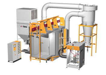

Hi Leute
Ich würde gerne von Euch hören, was grundlegend für ein 3D System spricht bei unserer Konstellation.
Wir sind ein Anlagebauer und zeichnen für jedes Projekt unsere Anlagelayouts für die Fertigung der Lieferanten, die Montage und den Kunden seit Jahren in 2D (Logocad Triga).
Unsere Entwicklung erstellt aber seit Jahren neue Anlagekomponenten in 3D (Wildfire3).
Nun steht die Entscheidung an, ob wir unsere 2D Anlagelayouts auf 3D umstellen und somit in der Abteilung ebenfalls auf Wildfire umstellen, oder ob wir Logocad Triga mit einem aktuellen guten 2D System ersetzen.
Bedenken haben wir vor allem, dass wir für die sehr komplexen und grossen Anlagelayouts mit 3D einfach länger haben, als mit 2D.
Wie seht Ihr das?
Was wäre ein optimales 2D System, womit man Logocad Triga ablösen könnte, welches aber auch einen optimalen Datenaustausch mit der Entwicklungsabteilung (Wildfire3/Intralink) gewährleisten würde?
Vielen Dank für Eure Hilfe!
Gruss Wayne

Es handelt sich dabei um Anlagen wie in angefügtem Beispiel ersichtlich, welche alle kundenspezifisch auf die Räumlichkeiten oder andere bestehende Begebenheiten angepasst werden. Also keine Anlage ist wie die andere, besteht aber immer aus den selben Komponenten, welche wie gesagt als 3D Material zur Verfügung stünde, da die Entwicklung bereits mit WF zeichnet.

ideale Lösung meiner Meinung nach wäre Pro/E mit B&W Profile. Da ihr die einzelnen Komponenten schon mit den Einbaubedingungen in die Bibliothek legen könntet und dann den Aufbau an die Gegebenheiten beim Kunden anpassen.
Damit seid Ihr irgendwann schneller als jetzt im 2D. Nach den notwendigen vorarbeiten. D. h. entsprechende Schulung, Aufbau der Bibliothek usw. Ein bisschen Zeit müsst Ihr Euch schon gönnen, bis das alles rund läuft.
Richtig eingeführt, wäre es die ideale Lösung für Eure Anlagen, da Pro/E bei den gezeigten Anlagen seine Stärkten zeigen könnte.Aber daran scheitert es aus meiner Erfahrung oft.

das hängt von der Größe der Anlagen ab. Bei einer Anlagengröße von 1000 m also einer ganzen Fabrik würde ich davon dringend abraten, trotz Schrumpfthüllenfirlefanz und KopieOberflächengedöns.
Bei dem Bildchen oben ist das aber eher kein Problem.
Vorsicht mit "Ich mach jetzt alles in Pro/E". Der Schuss kann nach hinten losgehen. Wie gesagt: Datenmenge im Auge behalten. Wenn man sowieso nichts übernehmen kann und die 3. Dimension eine untergeordnete Rolle spielt kann man sich an dieser Stelle leicht ein Ei ins Nest der Firma legen.
Bei einigen Firmen die Dinge wie Gasturbinen bauen wird eine 2D Kurve als Layout erstellt. Die verschiedenen Gruppen orientieren sich dann daran ohne darauf zu referezieren. Das ist ja vielleicht auch eine Möglichkeit.
Aber : es hängt stark vom Produkt ab !
