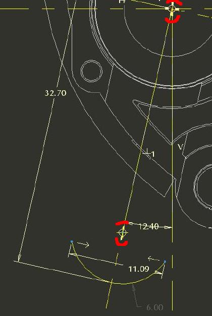

Hallo Pro/fis,
Ich hab da mal ein Problem, zu dem ich über die Suche keine Erklärung gefunden habe.
In der Anlage befindet sich eine hoffentlich verständliche Beschreibung.
tausend und einen Gruß
Tom

Hängt das evtl. mit dem Wert zusammen, auf den Du die "6" ändern möchtest, oder kommt der Fehler immer?

Der Fehler kommt immer.
Reproduzierbar bei mehreren Kammern.
Wenn ich die Breite lösche, kann ich im Rahmen einer zulässigen Geometrie auch jeden Radiuswert einstellen.
Halt nur über den mühseligen Umweg des löschens der Breite.

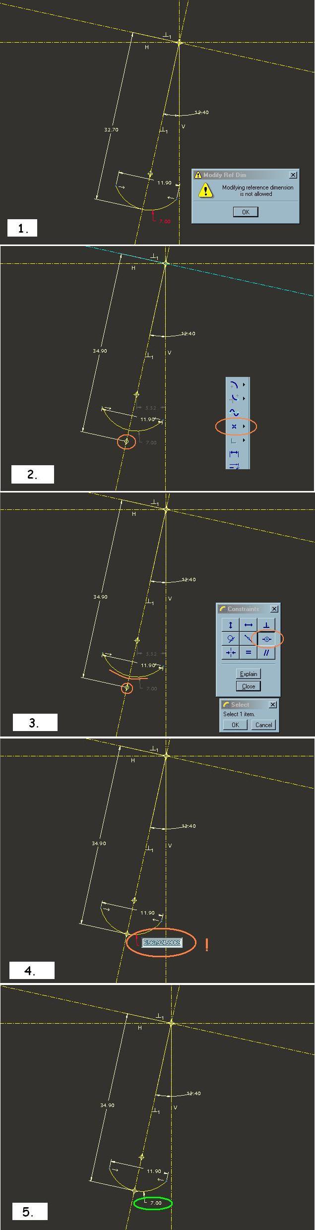

Bild 1: Bei WF2 tritt das gleiche Phänomen auf. Da ich aber auch so eine oder eine ähnliche Skizze brauche, fand ich nach experimentieren die hier beschriebene Lösung.
Bild 2: Das Abstandsmaß löschen. Einen Punkt auf die Mittellinie setzen und dessen Abstand bemaßen
Bild 3: Ggf. die Platzierungsbedingung des Punkts auf der Mittellinie #stark setzen. Eine zusätzliche Bedingung erzeugen: Punkt auf Bogen.
Bild 4: Das Punktabstandmaß auf den gewünschten Wert ändern. Jetzt kann auch der Radius (ggf. Durchmesser) ganz normal geändert werden.
Bild 5: Fertig. Alle Maße können geändert werden.

erstellt am: 21. Aug. 2009 13:10    Editieren oder löschen Sie diesen Beitrag!  <-- editieren / zitieren -->   Antwort mit Zitat in Fett Antwort mit kursivem Zitat    Unities abgeben: 1 Unity (wenig hilfreich, aber dennoch)2 Unities3 Unities4 Unities5 Unities6 Unities7 Unities8 Unities9 Unities10 Unities
Maaahlzeit.
Habe gerade mal Deine Vorgehensweise getestet.
Funktioniert auch bei mir.
Verstehe zwar nicht die Logik, die dahinter steht, aber ist mir so kurz vorm WE auch egal ;-)
Für diesen Workaround schon mal 10Ü`s.

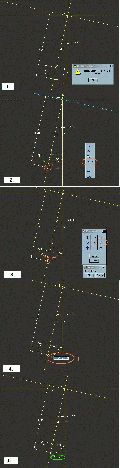

Hallo Tom,
habe gerade deinen Beitrag gesehen und nach kurzem überlegen, dein Problem gefunden.
Und zwar hast du eine Bedingung, (Linie oder zwei Eckpunkte horizontal bzw. vertikal anordnen) irgendwo nach oben hin, was ich nicht sehen kann, festgelegt.
Siehe Bild 1 (deine stark vergrößerte PDF- Datei)
Diese musst du nur einfach löschen.
Siehe mein Bild und schon lüpt et.
Greez
MbTechniker78
Sehen Sie sich das Profil von MbTechniker78 an!   Senden Sie eine Private Message an MbTechniker78  Schreiben Sie einen Gästebucheintrag für MbTechniker78
Beiträge: 41
Registriert: 20.08.2009
Pro-E
WF2
Creo Elements Pro 5.0
erstellt am: 21. Aug. 2009 22:32    Editieren oder löschen Sie diesen Beitrag!  <-- editieren / zitieren -->   Antwort mit Zitat in Fett Antwort mit kursivem Zitat    Unities abgeben: 1 Unity (wenig hilfreich, aber dennoch)2 Unities3 Unities4 Unities5 Unities6 Unities7 Unities8 Unities9 Unities10 Unities Nur für tobu 10 Unities + Antwort hilfreich
Hallo Tom,
sorry, hier nochmals die Korrektur bzgl. meiner Darstellung.
Habe aus versehen die jpg- Datei für das Problem vom scooter (Kette kopieren ohne skalieren) missbraucht, sprich mit dem gleichen Namen umbenannt.
Von daher reiche ich dir die Bilder nochmals nach.
Außerdem konnte ich jetzt beim zweiten Blick sehen, dass du die Bedingung doch nach oben hin (Kreismittelpunkt) gesetzt hast.
Wie gesagt, einfach canceln und schon meckert Pro-E nicht mehr, da alle Bemaßungen dann logisch aufgebaut sind.

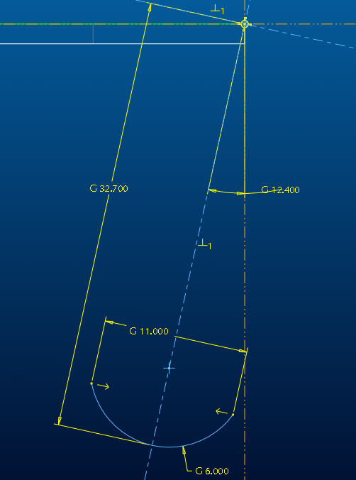

Die Bedingung hat mit nach oben gar nix zu tun, ist einfach nur Kreismittelpunkt auf Mittellinie. Die gelöscht und gut ist, sogar einfacher als mit meinem Punkt.
Ü4U
Theorie:
Mit Bedingung scheint das Kreissegment exakt wie skizziert "festgeklebt" zu sein, also nur noch verschiebbar aber nicht mehr im Radius änderbar, daher das Radiusmaß nur noch Referenz
Ohne Bedingung fehlt eben der ProE-Kleber und der Radius wird zur Eindeutigkeit dringend gebraucht.
