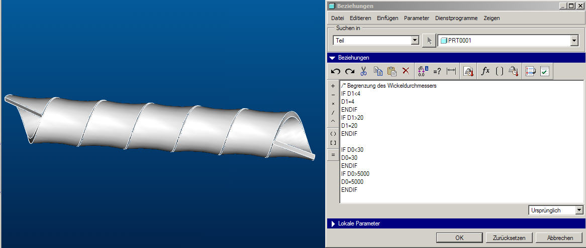

Hallo Forum,
ich habe auch mal wieder ein ärgerliches Problem.
Das Bild zeigt einen Spiralschlauch, welcher zum Umwickeln von Schläuchen oder Kabelbündeln genutzt wird. Bei der Erstellung wurden die möglichen Grenzwerte (Ø und Länge) und auch etliche Zwischenwerte getestet. Bei keinem Wert schlug die Regenerierung fehl.
Wird dieses Teil aber als flexibles Teil in einer Baugruppe eingebaut, ist es plötzlich nicht mehr möglich alle Werte für die flexiblen Maße zu nutzen. Anbei eine Testbaugruppe. In dieser ist nur eine Achse zu Positionierung und eine Ebene zur Längenbestimmung vorhanden. Der Spiralschlauch ist flexibel eingebaut, wobei der Ø mittels Wert vorgegeben wurde und die Länge aus einer Abstandsmessung kommt. Wird jetzt in der Baugruppe der Abstand der Ebene auf z.B. 410 geändert (derzeit 50), schlägt die anschließende Regenerierung fehl.
Das Teil selbst zeigt bei diesem Wert keinerlei Macke, nur wenn es innerhalb einer BG eingesetzt wird, fliegt mir das Teil um die Ohren.
Kann mir jemand sagen, woran es liegt? Kann es jemand mal in der WF3, WF4 oder WF5 testen, ob dieser Fehler dort auch auftritt? Hat evtl. jemand sogar eine Hinweis, wie ich es anders machen kann?

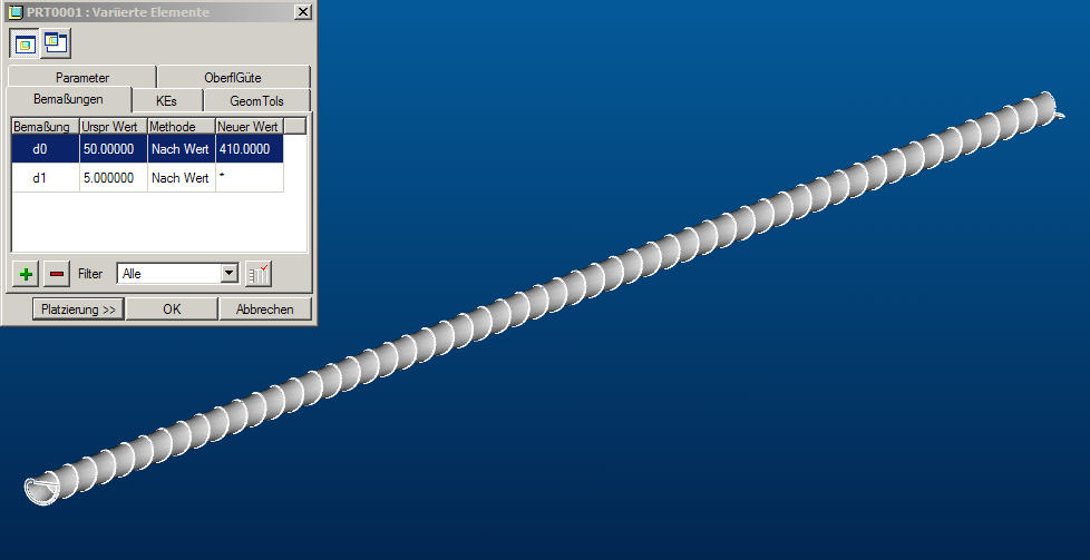

Moin Udo,
Der fehler tritt auch in WF3 und 4 auf.
Ändere mal die Grundlänge des Einzelteils auf z.B. 500 statt nur 50, dann klappts auch mit der flexibilität.
Es liegt übrigens an der Genauigkeit!
Grundlänge 50 x 8.2 erhöht auch die Genauigkeitsfehler um 8.2
Viel Spaß noch und Grüße nach Sachsen,
Nina

Hallo Nina,
danke erst einmal für das Testen. Ist doch schön, wenn manche Leute vor lauter Urlaub nicht wissen, was sie machen sollen, außer mit Pro/E zu spielen.
Aber wieso liegt es an der Genauigkeit? Teil und Baugruppe haben absolute Genauigkeit eingestellt.
Außerdem ist es ja nicht so, dass sich das Teil alleine nicht auf die Werte ändern lässt. Das Panikfenster erscheint ja nur, wenn die Werte über die Flexibilität eingestellt werden.
Aber der Hinweis hilft evtl. erst einmal den derzeitigen Fehler zu umschiffen.
Nachtrag
Ich habe temporär das Teil auf 410 mm Länge geändert. Damit kann ich die Baugruppe auch auf diesen Wert ändern (welch ein Wunder  ). Allerdings kann ich dann den Abstand nicht auf 630 erhöhen. Das bringt also auch nichts.

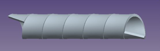

Ich hab' Dir hier mal 'ne etwas andere Lösung angehängt.
Es ist immernoch Deine BG, aber incl. 'nem neuen Schlauch. Lass also Deinen unterdrückt!
Ist jetzt allerdings WF4! Ich hoffe, Du kannst trotzdem etwas damit anfangen.
Die steuernden Beziehungen sind auch ausserhalb Deiner Sicherheitsabfrage (min.ø=4, max.L=5000)
Es sind also derzeit alle möglichen Kombinationen möglich!
Viel Spaß damit.

Wenn man die Flexibilität in der Baugruppe statt mittels #Wert über einen #assozierten_Parameter + Komponentenbeziehung  definiert,
dann klappt es auch  bis zur Länge 5000, ohne das Einzelteil zu verlängern.

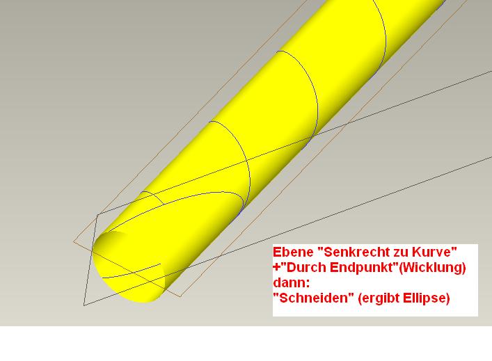

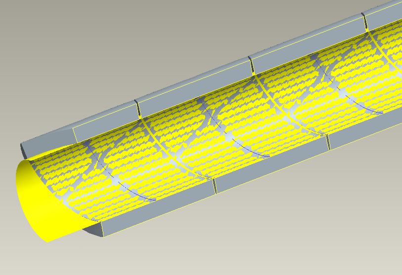

Hallo Udo,

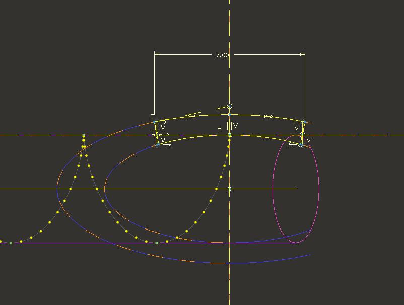

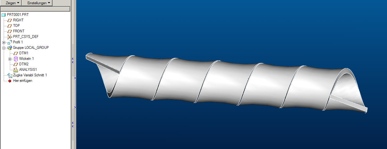

ich bin's nochmal.
Du hast natürlich völlig recht, was die Probleme betreffen.
Aber unabhängig davon, kannst Du die Form mit einfachsten mitteln "realistischer" daherkommen lassen.
Ich hänge hier mal 'ne kleine Bilderserie an.

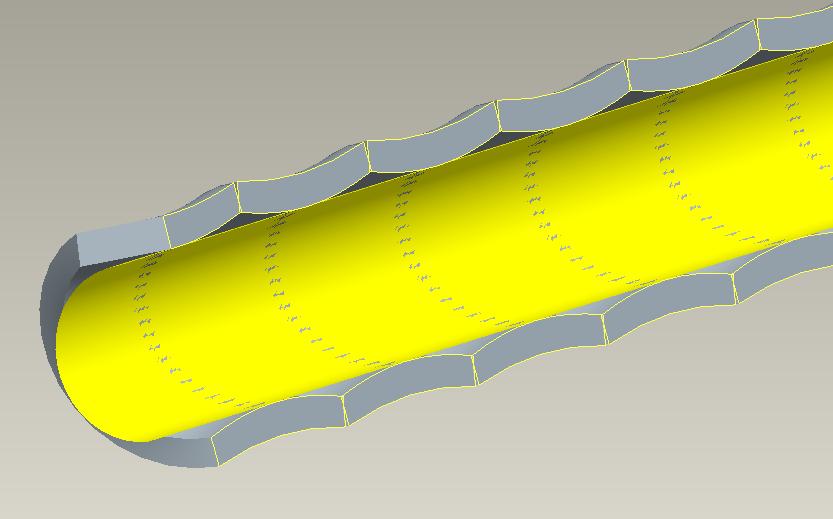

erstellt am: 18. Aug. 2009 18:23    Editieren oder löschen Sie diesen Beitrag!  <-- editieren / zitieren -->   Antwort mit Zitat in Fett Antwort mit kursivem Zitat    Unities abgeben: 1 Unity (wenig hilfreich, aber dennoch)2 Unities3 Unities4 Unities5 Unities6 Unities7 Unities8 Unities9 Unities10 Unities Nur für U_Suess 10 Unities + Antwort hilfreich
...und weiter mit...
Viel Spaß,
Nina

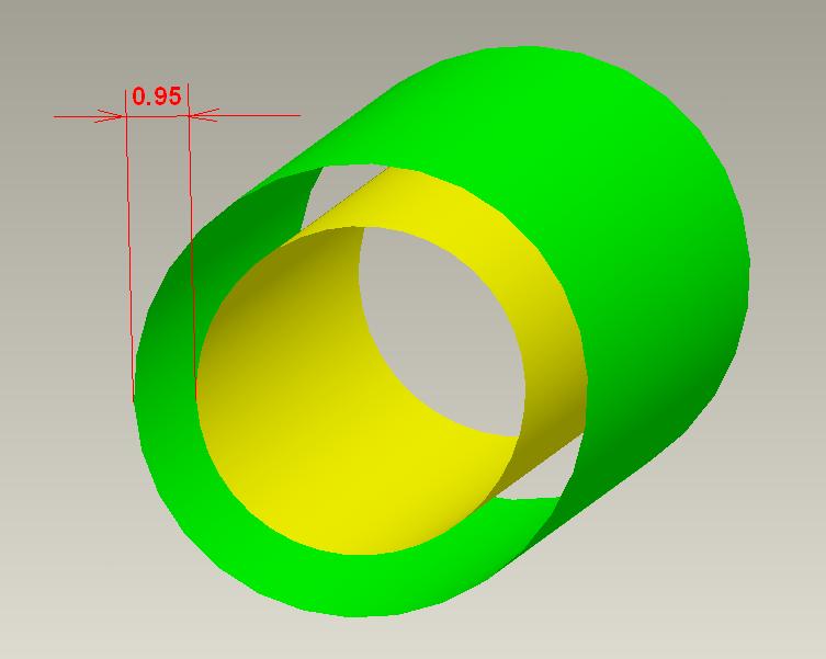

  • du hast Überlappungen bei deinen Maßen
  • Denkansatz: Flächen im Zug-KE erzeugen und Aufdicken --> Stabiler aber noch nicht gut
  • Ändere dein Zug-KE auf konstanten Querschnitt
  • Zum Vorschlag von arni Packe die Länge der Flexibilität in einen Parameter und sprich den Parameter über eine Baugruppen-Notiz an
  • Alternative: Mache einen Zylinder und schneide dann die gewünschten Wellen rein (nicht verifiziert)

Ich muss hier noch mal nachfragen, weil ich inzwischen eine Antwort vom Support habe.
Hat einer der Helfenden mal probiert, ein Teil entsprechend der Vorgabe zu modellieren und es dann per Flexibilität zu nutzen? Oder haben alle das von mir gelieferte Modell genutzt? Es soll nämlich an den Daten des Modells gelegen haben. Einen konkreten Fehler hat man natürlich nicht genannt, mir jedoch ein funktionierendes Modell geschickt. Sehr verwirrend.
• Richtig Fragen • Nettiquette • Suchfunktion • System-Info • Pro/E-Konfig • 7er-Regel • Unities • kLEINSCHREIBUNG
MbTechniker78
Sehen Sie sich das Profil von MbTechniker78 an!   Senden Sie eine Private Message an MbTechniker78  Schreiben Sie einen Gästebucheintrag für MbTechniker78
Beiträge: 41
Registriert: 20.08.2009
Pro-E
WF2
Creo Elements Pro 5.0
erstellt am: 31. Aug. 2009 19:07    Editieren oder löschen Sie diesen Beitrag!  <-- editieren / zitieren -->   Antwort mit Zitat in Fett Antwort mit kursivem Zitat    Unities abgeben: 1 Unity (wenig hilfreich, aber dennoch)2 Unities3 Unities4 Unities5 Unities6 Unities7 Unities8 Unities9 Unities10 Unities Nur für U_Suess 10 Unities + Antwort hilfreich
Hallo Udo,
ich habe mal so einen Spiralschlauch nach deinen Vorgaben modelliert, siehe Bild 1 und 2.
Es liegt definitiv an deinen vorhandenen Daten, die du uns zu Verfügung gestellt hast.
Auch im Einzelteil, konnte ich kaum ein Maß verändern, ohne dass sich ProE verabschiedet hat.
Ich kann dir aber nicht genau sagen woran es liegt, jedoch steht eins fest, dass es was mit der Überschneidung oder der Flexibilität zu tun hat kann man schon ausschließen, da ich mein Schlauch nach deinen Vorgaben erstellt habe, sprich auch mit Überschneidung ect.
Was mir aber aufgefallen ist bzw. stutzig macht ist, warum funktionieren deine Beziehungen???
Sie lauten nämlich so:
/* Begrenzung des Wickeldurchmessers
IF wickeldurchmesser<4
wickeldurchmesser=4
ENDIF
IF wickeldurchmesser>20
wickeldurchmesser=20
ENDIF
IF wickellaenge<30
wickellaenge=30
ENDIF
IF wickellaenge>5000
wickellaenge=5000
ENDIF
Ich musste meine Beziehungen ein wenig verändern (siehe Bild 3), da ProE immer gemeckert hat bzgl. der Definition wickeldurchmesser und wickellaenge.
Na ja, jetzt weißt du zumindest das PTC recht hat und es irgendwie was mit der Datenerstellung zu tun hat, denn deine Strategie bzgl. des Modellaufbau weißt ja keine Fehler auf.
P.S. Ich hoffe wir beide können die Vergangenheit ruhen lassen und Hinsichtlich der Zukunft gut miteinander auskommen :-)

erstellt am: 01. Sep. 2009 16:46    Editieren oder löschen Sie diesen Beitrag!  <-- editieren / zitieren -->   Antwort mit Zitat in Fett Antwort mit kursivem Zitat    Unities abgeben: 1 Unity (wenig hilfreich, aber dennoch)2 Unities3 Unities4 Unities5 Unities6 Unities7 Unities8 Unities9 Unities10 Unities Nur für U_Suess 10 Unities + Antwort hilfreich
@Udo, du meinst sicherlich das erste Flächen-KE.
Aha, da haben wir den Übeltäter...habe diese nicht umbenannt, damit wäre die Frage meinerseits beantwortet.
