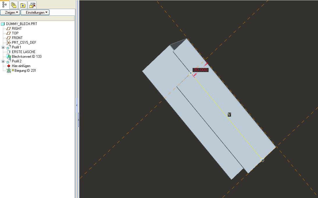

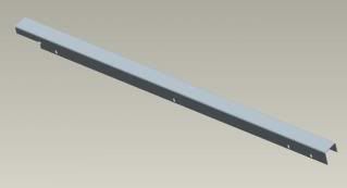

Guten Morgen Kollegen,
ich hab mal wieder nen Problem......
Ich habe einen Träger den ich abkanten will, was auch bestens funktioniert bis auf die eine Seite (Bild2).
Woran liegt das?
hier ein paar Bilder hierzu.
Jan

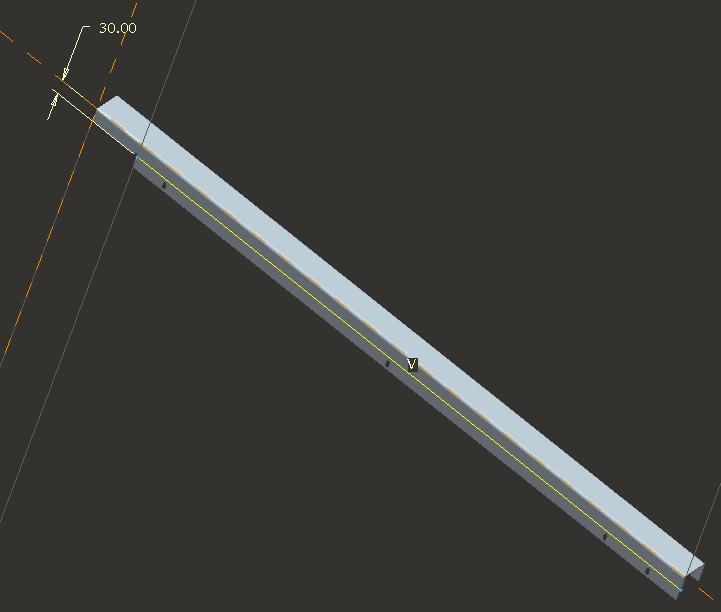

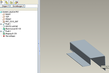

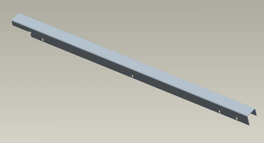

Bilder hier nochmal in besser
Ich möchte aus den Träger ein Hutprofil machen, kann aber dei eine Seite nicht kanten.
Vielleicht ist die Geometrie oder der Ansatz der Biegelinie falsch?!?

Ein wenig genauer:
Die Biegelinie muß auf jeden Fall mit den Kanten ausgerichtet werden. Sie darf nicht kürzer als der zu biegende Bereich sein.
Und wenn der Biegeradius zu groß ist, könntest Du Probleme mit Deinem Freischnitt bekommen, denn dann möchte ProE ja über den Freischnitt hinaus abkanten aber dafür ist die Biegelinie dann wieder zu kurz.

Eventuell liegen die Bohrungen (Langlöcher?) ungeschickt.
Geht es, wenn man sie unterdrückt??

das mit den Löcher könnte sein.
Wenn ich 2,99 als Biegeradius auswähle gehts mit 3 leider nicht
mal schaun.... vielleicht die Löcher ein wenig versetzten
