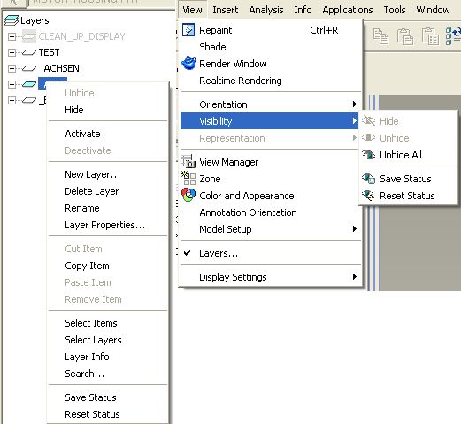

Arbeite mit Folien einfach so dahin geht ja ganz gut.
Habe mir das genauer angesehen und irgendwie sieht das in WF4 (M080) doch schon deutlich anders aus als gewohnt (seit ProE 20).
Irgendwie finde ich isolieren nicht mehr [hat das jmd gebraucht?]
Dafür gibt es ein Aktivieren mit dem alle Elemente ab dem Zeitpunkt der Aktivierung drauf laufen [braucht das jmd?]
Außerdem hab ich immer noch die alten config.pro Regeln drin. Seit ihr auf Folienschablonen und "neue" Regeln umgestiegen?

RMT #isolieren
Ansonsten: #Ansicht #Sichtbarkeit #isolieren

Hallo Meike - so hätte ich das auch erwartet. Bei mir fehlt der Punkt Isolieren einfach, siehe Bild
[bin in einer ganz normalen Baugruppe]

Stimmt, in der WF4 ist das Isolieren gegen das Aktivieren getauscht worden...

Wir nutzen das Isolieren der Folien ausgiebig.
Dies ist meines Erachtens eine sehr interessante Funkionalität. Setzt aber eine sehr profunde Kenntnis der Folien voraus.
In WF4 ist dieser Befehl natürlich auch noch vorhanden, (Toolleiste #Sichtbarkeit),
im Menü #Ansicht #Sichtbarkeit fehlt aber das #Isolieren.
(zumindest bei der M020)
Arni

Gefunden
Im Folienbaum oben in der Mitte auf #Folien
Dort steht das Isolieren noch.

Korrektur @meike
Aktivieren ist neu in WF4 = Alles was erzeugt wird kommt auf diese Folie
Ergänzung @Michael
Isolieren macht z.B dann einen Sinn, wenn man Elemente auf verschieden Folien hat z.B Folie Alle_Ebenen (Regel) und Folie_Tiefen (ausgwählte Ebene)
Errreichbar  im Folienmenü nur über den Reiter Folie

Sorry, hatte mich undeutlich ausgedrückt: Für das Isolieren steht nun das Aktivieren im Kontextmenü.
Und für das doch noch gefundene Isolieren siehe den Beitrag weiter oben

- mal sehen ob ich dahinter komme was "Layers shown in hidden line" sind]
Aus der Hilfe:
Verdeckt dargestellte Folien (Layers Shown in Hidden Line) – (Nur im Baugruppenmodus) Blendet die Komponenten in den verdeckten Folien entsprechend der Umgebungseinstellungen für den Verdeckte-Kanten-Modus aus. Andere Elemente auf diesen unterdrückten Folien werden nicht beeinflusst. Es gelten die folgenden Regeln:
Noch eine Bemerkung dazu: Den Unterschied merkt man nur wenn man im Menü #Ansicht #Darstellungseinstellungen  #Leistung die Schnelle HLR ausschaltet
BTW: Die erweiterte Hilfe-Suche in Pro/E funktioniert nicht wie Google: d.h. wenn man nach hidden line suchen will muß man hidden and line eingeben
@meike Wir waren zeitgleich, aber Du warst schneller mit deiner Korrektur
&all Warum entfernt man das aus dem Kontextmenü? Das ist doch suboptimal
