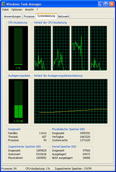

Ich habe bei einigen Baugruppen ein seltsames Verhalten, bitte um Hilfe!
Wenn ich die BG (.ASM) geladen habe und dann drehe oder zoome, steigt die RAM-Auslastung kontiunierlich an. Wenn ich stoppe bleibt sie konstant, also gibt nichts mehr frei und das ganze kann ich soweit treiben bis er bei über 2GB dann mein ProE abschiesst.
Im Anhang ausschnitt des Task-Manager. Was kann das sein, es ist mit den gleichen Baugruppen auf mehreren Workstations nachvollziehbar!

- Anderen Grafikkartentreiber testen
- Andere Wochenversion testen
- Ist der nVidia-Desktop-Manager auch wirklich deaktiviert?

Was mich extrem erstaunt das es nicht bei allen baugruppen vorkommt, nur bei ein paar.
Es ist ja relativ mühsam, arbeitet jemand mit einer solchen BG und dreht zwischendurch, was ja normal ist, füllt sich der Speicher bis zum Absturz und der ist ja bekanntlich auf dem 32-Bit System nicht unerschöpflich.
Ok gehe dem mal näher nach, von unserem WF4 M060 wollen wir schon noch höher nur warten wir auf das eindeutig bessere!

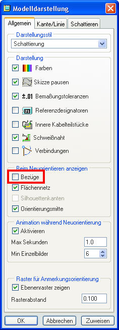

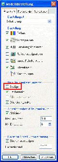

Morgen, eine erste Verbesserung aber noch KEINE Lösung habe ich gefunden. Wenn ich den Hacken lösche wie im Bild zu sehen steigt die RAM Auslastung längsamer an. Aber der Effekt bleibt leider immer noch ein stetiges füllen bis zum Absturz.

Morgen, eine erste Verbesserung aber noch KEINE Lösung habe ich gefunden. Wenn ich den Haken lösche wie im Bild zu sehen steigt die RAM Auslastung langsamer an.
Das das Darstellen der Bezüge nichts mit der Speichernutzung zu tun haben sollte, wird für mich ein Grafiktreiber-Problem auch immer wahrscheinlicher.
Habt Ihr an allen Maschinen die gleiche Treiberversion? Vielleicht mal versuchshalber an einer Maschine updaten??

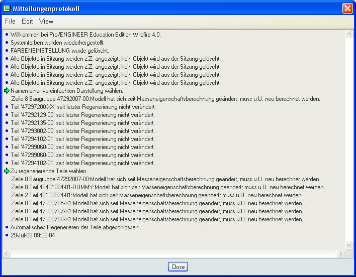

Mal ein Blick auf Deine BG:
Hast Du zirkulare Referenzen? Tauchen *.crc-Dateien im Arbeitsverzeichnis auf?
Hast Du Warungen oder Fehler beim Regenerieren? Versuchsweise mit dem Modelplayer komplett durchregenerieren (Haken bei "regenerieren", ganz zurück, ganz nach vorne)und das Mitteilungs-Protokoll nach Ungereimtheiten durchsuchen und diese abstellen.

Nichts gefunden :-(
Wir prüfen auch mit dem ModelCHECK unsere prt und asm, auch nichts.
Das irritiert mich ja, es sind nur ein paar BG und es sind keine Unterschiede zu erkennen im Vergleich zu anderen. Und egal auf welchem Rechner ich die öffne, andere HW und Treiber füllt er mir den Arbeitsspeicher.

Dein Mitteilungsprotokoll sieht mir nicht nach dem Modelplayer aus, oder?
Es gibt einen entscheidenden Unterschied zwischen "normalem" regenerieren und regenerieren mit dem Modelplayer!
Was Du noch probieren kannst ist mein Standard-Verfahren für zickige Modelle:
Teil/Baugruppe öffnen, Menü Tools/ModelPlayer, Haken bei "KEs regenerieren" rein, ganz zurück spulen, ganz nach vorne spulen, Regenerierungsmeldungen überprüfen (Menü Info/Sizungsinfo/Mitteilungsprotokoll) und alle Fehler beheben, ebenso wie alle Geometriefehler beheben (Menü Info/Geometrieprüfungen).

RAM_Mitteilungsprotokoll_long.txt
so hier. sieht sauber aus!

Mich irritieren die 2. und 3. Zeile
2 Systemfarben wurden wiederhergestellt.
3 FARBENEINSTELLUNG wurde gelöscht.
Vielleicht mal ohne alle Config-Optionen starten

Definitiv. Regeneriert sauber ohne Warnungen oder Fehler.
Damit sollte es "eigentlich" nicht am Modell liegen...
Ich schließe mich Alois an: mal komplett ohne configs starten.
