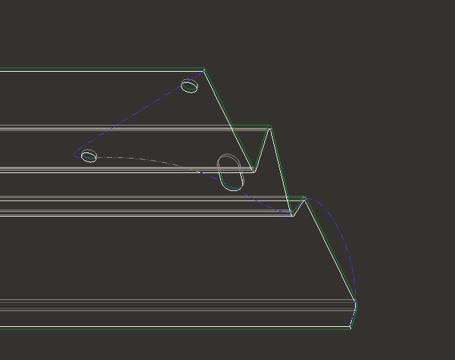

Gibt es eine Möglichkeit die Leitkurve eines Zug-Schnittes in der Zeichnungserstellung als Strich-Punkt-Linie anzeigen zu lassen? Ich bekomme zwar die Maße, welche ich für die Erstellung genutzt habe, aber mehr auch nicht.

Moin, sieh Dir mal Deine Folien an. Ist vielleicht die Kurvenfolie ausgeblendet? Eigentlich werden Kurven aus dem Modell problemlos auf der Zeichnung dargestellt. Die Eigenschaften (z.B. Strich-Punkt) stelle ich im 3D ein. (RMT auf die Kurve - Eigenschaften ...)

das dürfte im Wesentlichen darauf ankommen ob du die Leitkurve als separates KE (Skizze) erzeugt hast oder sie im KE on-the-fly mit gemacht hast. Die separate Leitkurve kann man auf der Zeichnung anzeigen lassen. Dazu benötigt es einen Querschnitt der die Leitkurve "freilegt", oder die setup.dtl-Option hlr_for_datum_curves no, das ganze mit der passenden Foliensteuerung sollte ein gutes Ergebnis bringen. Den Linienstil der Kurve über Format-Linienstil einstellen.
Bei der internen Leitkurve befürchte ich fast dass das nicht geht. Würde aber keine relevanten Körperteile darauf verwetten. Vielleicht hat jemand noch einen Tip.

Wie Ford P. erkannt hat sind die Leitkurven in dem KE nicht mehr einzeln aufgeführt. Ich habe jetzt den Umweg gewählt, dass ich erst eine Skizze erzeuge und diese dann als Leitkurve für mein Schnitt nutze.
Die Frage, die jetzt noch bleibt ist, ob dies als schmale Volllinie richtig angezeigt wird, oder ob es doch eine Punkt-Strichlinie sein soll, da es ja doch um eine Symmetrie geht. (siehe Anhang)

Da es nun mal keine Kante ist und auch keine Maßhilfslinie bleibt wohl die Formatierung als Mittellinie übrig.
Normalerweise sind solche Angaben ja durchaus gängig. Allerdings haben sie mit "einfach messbar" gar nichts zu tun. Um diese Nut sauber messen zu können, darf der Werker jedesmal in die QS rennen und das Teil auf der Maschine vermessen lassen. Wären die Kanten bemasst, könnte er den Messschieber nutzen.
