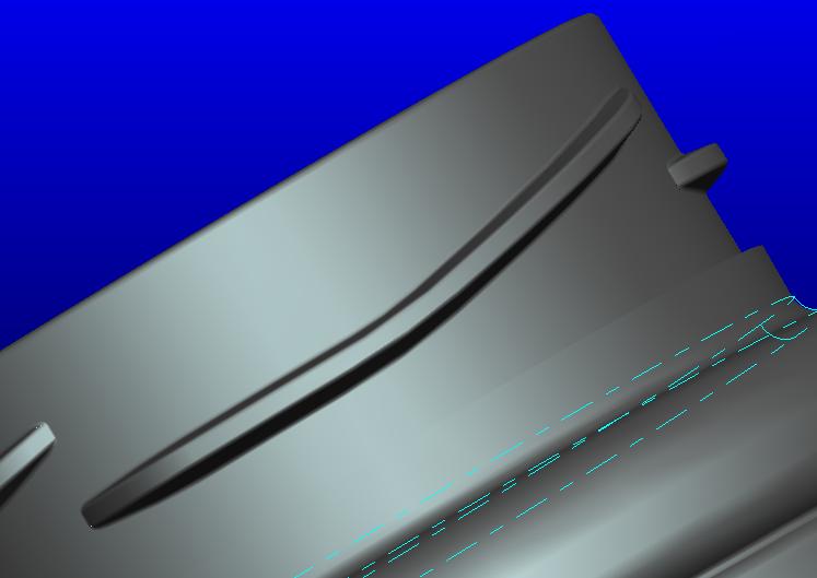

Hallo wollte mal fragen ob einer von Euch ne Ahnung hat, wie ich von einem Solid Model (Gewinde) auf eine 2 d Zeichnung die Gewinde Darsellung hin bekomme. Also ich brauche von einem Runden Körper im 3 d eine Flache Zeichnung des selben mit vernünfitger Bemaßung. Hat jemand eine gute Idee?
Ps: Ich hab mal ein Bild das ein Teil des Gewinde darstellt angehagnen.

Ja die ganz Normalen Flaschen und Weithalsgefäsgewinde haben bei uns alles Normen das ist auch nicht das Problem. Wie gesagt es ist ein Spezieles Gewinde das ein Kunde von uns bei seinen bisherigen Gefässen benutzt, aber eben nicht von uns und wir sollen Ihm nun ein ähnliches Gefäs bauen mit dem selben Gewinde da er dafür die bisherigen Verschlüsse weiter nutzen möchte.
Soweit alles klar, ich kann noch sagen das das ein " zweiteiliges Gewinde" ist, bestehent aus einen Graden und einen Schrägen teil wie ich meine auch auf dem Bild zu erkennen.

Im Ernst: Irgendwie sollte das doch über "Abgewickelte Sammefläche"
zu machen sein.
Z.B. irgendwie die Zylinderfläche abkopieren, die Gewinde davon aussparen und dann das Ganze abwickeln. So sollte man dein Gewinde
sehen können.

Im Anhang ein Lösungsvorschlag:
Part:
- Skizzenleitkurve erzeugen
- Bei der gewickelten Kurve die Skizzenkurve mit "Nutze Kante" verwenden (Koordinatensystem nicht vergessen in der Skizze! )
- Zugkörper usw.....
Zeichnung:
- Die Skizzenleitkurve als Referenz (parametrische Skizzekette aktivieren!) für 2D-Geometrie mit "Nutze Kante" verwenden
- Offsets dazu erzeugen und mit Linien zur Fläche schliessen
- Die Maße der Skizzenleitkurve "zeigen"
Fertig.
Hoffe, dass das eine Anregung ist...
