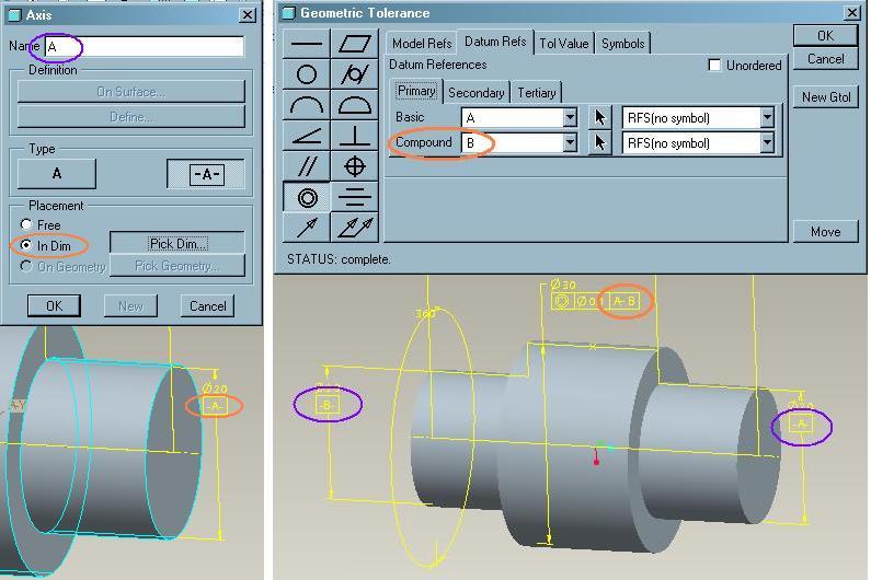

So habe den Knopf rechts daneben benutzt. Das Problem ist nun, dass der kein Kasten um das A-B macht. Wie kriege ich das hin? Habe jetzt einen von Hand gezeichnet, aber das is ja auch net da Wahre...
Mein nächstes Problem ist, ich kriege die für A und B benötigten Zeichen wie hier nicht hin:
Wo gibt es die?

So habe es nun gefunden in dem ich auf dem Button links neben den blau umkreisten gegangen bin und oben dann bei Symbolname auf durchsuchen bin und da Form und Lage ausgewählt habe. Das Prob ist nun, dass leider der Kasten für A-B zu klein ist...
Jemand ne Idee wieso?

erstellt am: 10. Jul. 2009 19:52    Editieren oder löschen Sie diesen Beitrag!  <-- editieren / zitieren -->   Antwort mit Zitat in Fett Antwort mit kursivem Zitat    Unities abgeben: 1 Unity (wenig hilfreich, aber dennoch)2 Unities3 Unities4 Unities5 Unities6 Unities7 Unities8 Unities9 Unities10 Unities Nur für Mr.Psychedelic 10 Unities + Antwort hilfreich
Original erstellt von Mr.Psychedelic:
So habe den Knopf rechts daneben benutzt...
So habe es nun gefunden...
Lustig, dass Du Deine Fragen selbst beantwortest.
Find ich gut!!
Zu Deinem eigentlichen Problem:
Kann es sein, dass Du den Bezug (A-B) als "Zusätzlichen Text" an die GTOL angehängt hast?
Korrekt wäre eigentlich, zunächst einen bzw. in Deinem Fall zwei Bezugsachsen als Basis zu erzeugen.
Danach kannst Du diese dann in deiner GTOL als "Bezugs-Referenz" anwählen.
Die Notizbox und der Text passen dann plötzlich "wie von Geisterhand" zueinander.

erstellt am: 10. Jul. 2009 20:22    Editieren oder löschen Sie diesen Beitrag!  <-- editieren / zitieren -->   Antwort mit Zitat in Fett Antwort mit kursivem Zitat    Unities abgeben: 1 Unity (wenig hilfreich, aber dennoch)2 Unities3 Unities4 Unities5 Unities6 Unities7 Unities8 Unities9 Unities10 Unities Nur für Mr.Psychedelic 10 Unities + Antwort hilfreich
Wie Frau-PROE sagt, erst Bezüge auf den Achsen erzeugen mit 'Achse anklicken' #RMT #Eigenschaften , dort den Bezugsbuchstaben vergeben (lila), mit #in Maß (ich hab grad EN am laufen, kann also in DE auch etwas anders heißen) dem Durchmesser zuweisen (orange).
Damit ich auf der "gleichen" Achse noch einen Bezug erhalte, habe ich eine zweite Achse erzeugt, der ich dann den Bezug "B" zuwies.
Der Trick, den gemittelten Bezug "A-B" in den Rahmen zu kriegen ist, bei #Datum Refs #Primär #Compound den zweiten Bezug "B" zuzuweisen (orange).

Hmmmm, ich habe das ganz anders erzeugt... Und zwar indem ich wie es oben beschrieben habe:
Edit: Jetzt weiß ich auch wieder wieso. Ich raffe nicht wie man den Bezugs-Refer A und B in diesem Menü wählt... Daher habe ich das andere benutzt.
edit2: Ich kapiere nich wieso man irgendwie Achsen als Bezug nehmen muss. Ich meine Bei Rechtwinkligkeit zb brauche ich ja wohl keine Achsen Oo. Warum kann man nicht einfach an irgend ne Kante klicken und da is es. Das is doch irgendwie doof...
Zeige euch jetzt mal das Menü mit dem ich gearbeitet habe:

Du mußt keine Achsen als Bezug nehmen, Ebenen gehen auch.
Euer Prof sollte Euch erstmal das Prinzip der Form und Lagetoleranzen in ProE erklären, bevor er Euch auch die zeichnungen lso läßt.
Aber bevor ich von jemand ganz bestimmten Prügel beziehe.... Jaaaaa ich weiß dafür bleibt bei den tollen neuen Studiengängen einfach keine Zeit.
In ProE gehört ein Bezug tatsächlich an einen Bezug (also Bezugsachse oder -ebene).
Natürlich könntest Du sowohl das Bezugssymbol, wie auch die Form- und Lagetoleranz einfach als "dummes" Symbol einfügen.
Wenn man es allerdings "richtig" über die entsprechenden Funktionen erzeugt, hängen diese Informationen auch wirklich am 3D-Modell. Und dies wiedrum entspricht der Philosophie von ProE.
Das Bild welches Du hier zeigts ist die Methode als Symbol-
