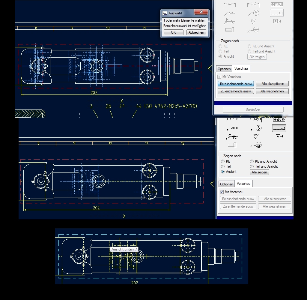

Hallo ProE-Gemeinde,
habe wieder mal ein paar Probleme bei der Zeichenableitung.
Vorgehensweise:
* wähle die Ansicht
* wähle das Taschenlampensymbol um Mittellinien der Achsen zu übernehmen
* wähle "Beizubehaltende auswählen"
* markiere die beizubehaltenden --> OK
Ergebnis: es werden die gewählten Mittellinien gelb dargestellt, aber auch noch eine Menge anderer, Mittellinien (vorerst blau dargestellt), die ich nicht angewählt habe. (Bildabschnitt 2). Dann gehe ich auf Regnerieren im 2D und es werden die blauen zu gelben Linien, obwohl ich sie nicht angewählt habe. Linie markieren und RMT--> Wegnehmen funktioniert nicht. (nicht vor und nicht nach dem Regenerieren). Habe jetzt mind. 10 mal eine Linie angeklickt und RMT->Wegnehmen --> Die Linien sind immer noch da.
Hat jemand ne Idee woran das liegt? oder hat jemand evtl. mal ähnliche Probleme gehabt?
Danke für eure Hilfe

Guck einmal in die Optionen des Zeigen/Wegnehmen-Dialogs.
Dort sollte ein Häkchen bei
* Nie gezeigt
und
* Weggenommen
stehen.

also die zwei Haken sind gesetzt. Hat aber leider keinen Effekt. Er zeigt mir zum Beispiel Mittelkreuze an alles Stellen an, an denen ein Koordinatenurpsrung eine Bauteils liegt. Klicke ich auf RMT-> Wegnehmen funktioniert das teilweise, bloß dass dann aus den gelben,  hellblaue Linien werden, die ich dann nicht mehr wegnehmen kann. Diese druckt er mir dann auch ins PDF. Wenn ich einmal aus 2D-Regenerieren gegangen bin bleibt es dabei, dass alle hellblauen Linien wieder zu gelben werden...
das ist echt zum verzweifeln.
Aber danke für den Tip

Entweder der uralte Bug http://ww3.cad.de/foren/ubb/Forum12/HTML/016009.shtml#000005
oder vielleicht hilft auch der Workaround  http://ww3.cad.de/foren/ubb/Forum12/HTML/005936.shtml#000015

Vielen Dank für die Links. Scheint ja ein ewig währendes Problem, für das es immer noch keine richtige Lösung gibt. Ich werd mal diverse Lösungsansätze versuche umzusetzen.
