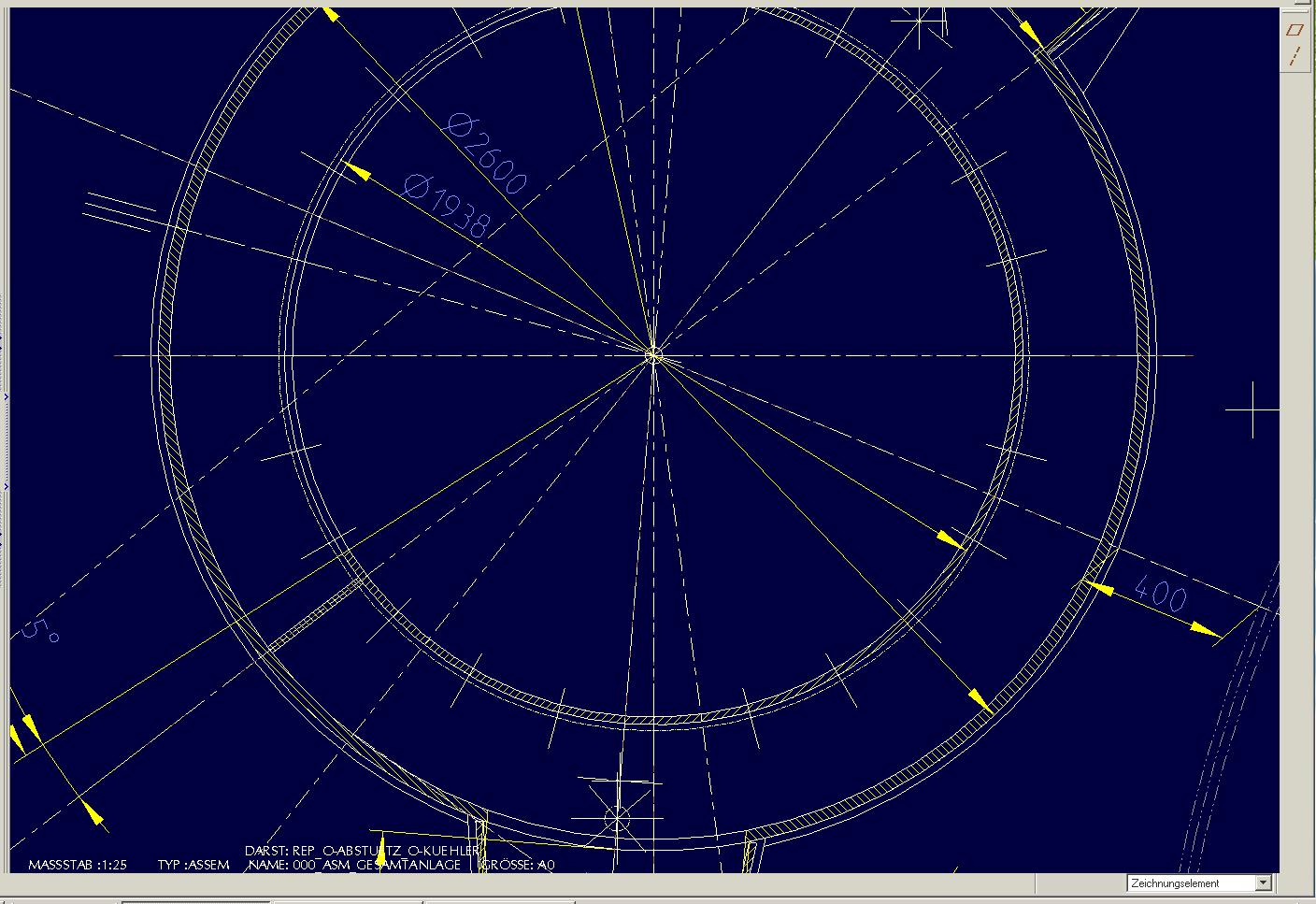

Große Probleme:
Beim Zeigen von Achsen über Zeigen/wegnehmen lassen ich alle
Achsen eine Ansicht anzeigen und wähle anschließend die beizubehaltenden aus.
Funktioniert auch, allerdings zeigt mir Pro/E nach einem
refresh der Ansicht ALLE ACHSEN DER ZEICHNUNG in der Vorschauansicht
(Achsen werden türkis dargestellt)!!! Die Achsen verschwinden nicht mehr!
Regenerieren hilft nicht. Hab ich schon probiert.
Beim Anzeigen nach KE oder Teil zeigt Pro/E gar nichts an!
Zur info: Es handelt sich um Baugruppen Ke's, die Asicht zeigt eine
vereinfachte Darstellung der Baugruppe.
Pro/E WV 2002350.
Kennt jemand dieses Problem? Wer weiss eine Lösung?

Hallo andimi,
das Problem wurde von PTC gelöst. Ich habe die
Zeichnung nit den notwendigen Daten an PTC geschickt,
dort wurde die drw repariert, und zurückgesendet.
Anschließend funktionierte wieder alles einwandfrei.
Ist zwar keine Lösung aber immerhin mussten wir die sehr
komplexe Zeichnung nicht neu machen.
Volker

Hallo zusammen!
Ich muß gerade feststellen, daß bei mir das gleiche Problem auftritt!
Ich bin auf einer großen Baugruppenzeichnung mit derzeit ca. 20 teilweise geschnittenen Ansichten.
Über Zeigen/Wegnehmen möchte ich einige Achsen einer Ansicht anzeigen.
In der Vorschau zeigt mir ProE alle Achsen der Ansicht weiß hervorgehoben, nimmt diese aber nicht wieder weg, wenn ich das Zeigen/Wegnehmen-Fenster verlasse!
Weiß jemand Abhilfe?

Ja in die Zeichnungsvoreinstellung der Zeichnung update_drawing all reinschreiben speichern wegnehmen und wiederaufrufen

Das mit dem "update_drawing all" hat nicht geholfen! Der Effekt bleibt weiterhin erhalten!
Außerdem: Das Modell und die Zeichnung sind ca. 2 Wochen alt. D.h.: Auf der aktuellen Wochenversion M190 erstellt.
Ich hatte das Phänomen aber auch schon in älteren Wochenversionen (aber alles WF2).
Markus

Leider war es nur eine Reparatur!
Was die Ursache des Phänomens ist, können die nicht sagen!
Meine Vermutung, daß ProE meine großen Baugruppenzeichnungen mit jeder Menge von Ansichten und Schnitten nicht verträgt teilen die nicht.
Ich werd' jetzt besser aufpassen, was ich mache, damit ich PTC Bescheid geben kann, wenn der Fehler wieder auftritt.

Nachdem bei uns gestern ebendieses Phänomen aufgetreten, und ich weder hier noch bei den PTC-FAQs Hinweise gefunden habe, die eine schnelle Abhilfe versprechen, hab ich selber etwas rumprobiert und kann folgenden Lösungsvorschlag anbieten, der (zumindest bei uns) funktioniert:
Umdefinition der betroffenen Ansicht, z. B. durch Auswahl einer anderen "vereinfachten Darstellung" bei den Ansichtszuständen, die den Charakter der ursprünglichen Ansicht nicht unbedingt beeinflusst.
Nach erfolgreicher Umdefinition können die Achsen wie gewohnt über "Beizubehaltende auswählen" markiert werden. Nach Bestätigen, bzw. verlassen von "Zeigen/Wegnehmen" verschwinden auch alle nicht ausgewählten Achsen.
Gegebenenfalls kann dann auch der ursprüngliche Ansichtszustand
wieder hergestellt werden.
