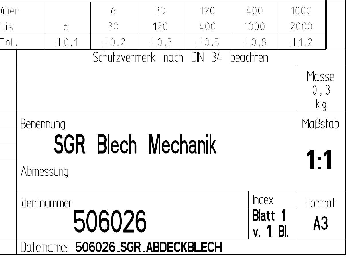

Hallo, Ihr Lieben,
mit einer Anpassung neuer Rahmen (A0 bis A4) habe ich treppab von A0 bis A4
in den *.frm geändert. Bis A3 alles in Ordnung.
Beim Einfügen meines Schriftfeld-Rahmens springt nur im A4-Format der Textstil
um in irgendwelchen font - isofont - o.ä.
Anbei die Ausschnitte.
Wo muss ich eingreifen?
Von den Startdateien wird die gleiche *.dtl genutzt.
lg
holli

In Deinen Formatvorlagen ist der falsche Font eingestellt.
Rechte Maus / Eigenschaften - und ja, glücklicherweise geht das auch mit einer Mehrfachauswahl!
Das ist wahrscheinlich beim Kopieren passiert.
Zumindest mir ist das beim Kopieren passiert - warum auch immer...
Pro/E scheint beim Kopieren gerne mal die Formatierung zu vergessen...

Danke Michael,
aber..    das war es nicht, denn in der Vorlage für A4 kann ich dann
den gewollten Font umstellen, müsste es aber für jeden Eintrag
einzeln erneut tun.
Umständlich - zeitraubend - NEIN!
Beim Einfügen sieht er noch wie alle aus, Speichern bzw. Regenerieren
läßt ihn dann abspecken - wie im Bild.

Erst in der Vorlage ändern, dann einfügen.
Nachträglich hilft das umstellen nichts.

Hallo Meike,
das habe ich getan. Das es gerade im letzten Fall - bei A4 - nicht
mehr funktionierte, war das rätselhafte.
4 Rahmen für Einzelteil-zeichnungen, dann 4 für Zusammenbau-Z.,
und immer beim A4-format dieses Manko.
An den Rahmen direkt komme ich gar nicht ran.
Wie also geht es?

An den Rahmen kommst Du nicht dran???
Bist Du sicher, daß Du eine *.frm Datei geöffnet hast?
Die *.dtl wird nur beim Neuerzeugen gezogen und dann in der Datei gespeichert.
Wenn Du eine alte Datei öffnest, dann hast Du auch die alten Einstellungen.
Normalerweise würde ich den Rahmen als Symbol einfügen, dann die Tabellen mit den Texten.
1: erzeuge mal eine neue *.frm Datei und füge den Text ein.
2. nimm den alten A4 Rahmen und lade unter den Zeichnungsoptionen die aktuelle *.dtl und füge dann den Text ein.
