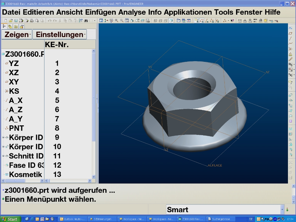

Hallo Zusammen,
ein Kollege hat seit heute morgen folgendes Problem (siehe Bild):
ProE gestartet (zum ersten mal an diesem Tag) und die Schrift war sofort zu groß. Irgendwelche Änderungen am System oder an ProE-Konfigs hat er nicht vorgenommen.
Die Größeneinträge für menu_font usw. liegen unverändert bei 10 bzw. 11,5
Ich kann mir da im Moment keinen Reim drauf machen, auch mehrere Neustarts von ProE und Worksation ergaben nichts. Das System hat die gleiche Ausstattung und Konfiguration wie mehrere Andere hier, bei denen dieser Fehler nicht auftritt. Hat evtl. jemand eine Idee, was das sein könnte?
Grüße aus OWL, Thomas

Ich würde allerdings auf Windows-Anzeige-Einstellungen tippen. Evtl. mal eine Standard-Einstellung laden? Tritt diese Schrift auch in anderen Fenstern auf? ProE mal ohne config's gestartet um die Phänomen auf Windows festzunageln?

Das Problem tritt auf wenn man die Schriftart in Windows groß darstellt.
Unter Anzeige / Darstellung / Schriftgrad ''Normal'' einstellen. Wahrscheinlich benötigt man dazu Administrator-Rechte.

Das war auch mein erster Gedanke. Hab's ausprobiert und festgestellt, daß dadurch genau die Schriften riesengroß werden, die bei Thomas' Kollege gerade klein geblieben sind.

So, das Kuriosum nimmt weiter seinen Lauf, oder zumindest scheint es so. Hier die aktuellen Testergebnisse:
Start ohne config´s:
Schriftgröße normal
Start mit config sup aus Inst.-Verz./text, ohne config.pro´s:
Schriftgröße normal
Start mit config sup und config.pro aus Inst.-Verz./text, ohne config.pro aus user-home-Verz.:
Schriftgröße normal
Start mit config sup und config.pro aus Inst.-Verz./text, mit config.pro aus user-home-Verz.:
Schriftgröße zu groß
Andere config.pro von einem user, bei dem das Problem nicht auftritt in das user-home-Verz. kopiert und dann gestartet:
Die config.pro aus dem problematischen user-home-Verz. des Kollegen in ein anderes user-home-Verz. eines anderen Kollegen kopiert und dort ProE gestartet:
Schriftgröße normal
Also ich bin erstmal ratlos und muss noch mehr nachgrübeln.

könnte es nicht sein dass
default_font blabla
oder
menu_font blabla
auf eine Schriftart verweisen die der andere User gar nicht besitzt und deshalb normal bleibt ?

Bei Beiden sehen die config-Einträge so aus:
default_font helvetica, regular, 10
menu_font helvetica, regular, 10
popuphelp_font helvetica, regular, 11.5
Auch die installierten Schriften sind gleich.
Was ist das blos? Kann es etwas mit dem Arbeitsverzeichnis (user-home-Verz.) zu tun haben?
Wenn es die ProE-Installation selbst wäre, hätte das Wechseln bzw. Weglassen der configs doch keinen Einfluss gehabt.

Hat sich Windoofs vielleicht unbemerkt eine der Schriften zerschossen und verwendet stattdessen eine Fantasie-Größe??
Vielleicht mal Scandisk drüber laufen lassen?

Warum eigentlich die helveticaSchrift; die ist doch eigentlich bei Windows nicht dabei ??
Nimm dafür arial und es funktioniert!!

Und wieder mal war es Alois, der den richtigen Tipp gebracht hat.
Was mich nur wundert, das auf dem anderen rechner ebenfalls keine Helvetica installiert ist, und diese Probleme dort nicht auftauchen.
Aber egal, es funktioniert wieder mit einer normalen Schriftgröße und das hat jetzt Priorität. Alles andere kann im Nachgang untersucht werden.
